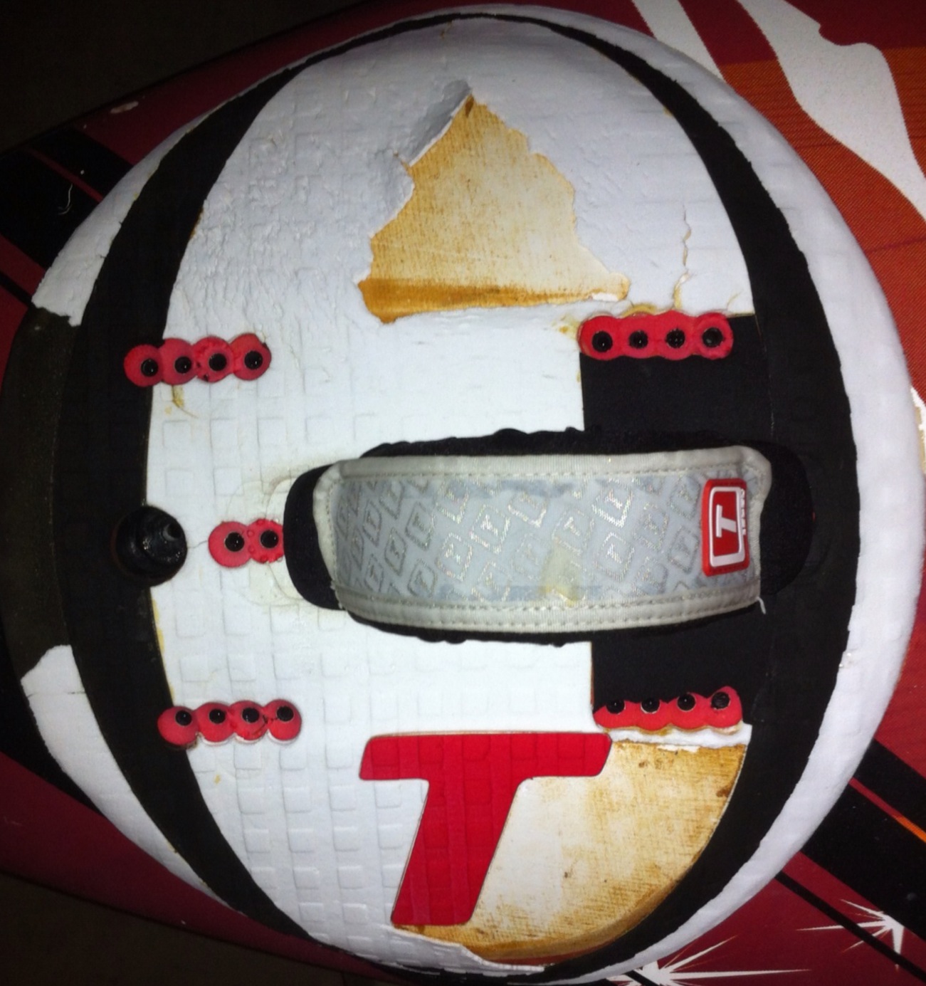

Замена коврика на доске
А где купить коврик на замену? Вырезать приклеить умею
PS. На доску особо гнать не надо, это кошка постаралась

Да ладно, есть же ремкомплекты спецом для виндсерфинга. Может кто видел подходящие белые в клеточку (рельефные, чтобы не скользило). Где взять без клеточек знаю, в магазине игрушек
так,
1. покупаешь вот это... http://eu.dakine.com/p/surf/traction/retro-fish
2. покупаешь то что говорят в магазе без рефлений...
вырезаешь шаблон и нарезаешь коврики.
потом приклеиваешь дакайн к нерефленому и все это на доску сажаешь...
п.с. да, отверстия под петли сразу пробей, потом искать заипиосся...
