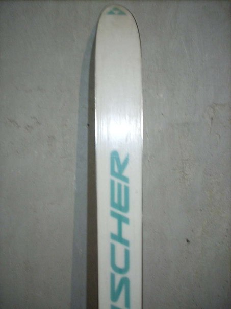

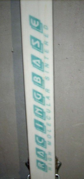

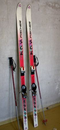

Что за модель Fischer Sc-4 195см ?
Погуглил, не нашел , наверное ,очень древние . Подскажите ,пож-ста , для кантовой " прогулочной" монолыжи подойдут? С виду почти прямые .... И не дорогие :)

для монолыжи они очень короткие.
Надо от 240см.

для монолыжи однозначно короткие , не подойдут.
для 2лыжки - самое то , бери . если цена в районе тысячи.

Кантовая монолыжа делается в основном для свежего, гладкого льда. Условия для катания на ней достаточно редкие, хотя в иные годы бывает и подолгу подходящий лёд стоит. Кантовые в принципе редко бывают длинные, максимальная длина у спусковых, наверное 2.20, так что и 1.95 в принципе годится. Правда, на очень высокие скорости на такой лыже лучше не расчитывать: поскольку из-за талии лыжа всё время идёт в привод, то чем короче и приталенней лыжа, тем чаще придётся её раскантовывать, а на высокой скорости это чревато, как минимум, регулярным притормаживанием и напрягом, а как максимум - потерей устойчивости и падением.
