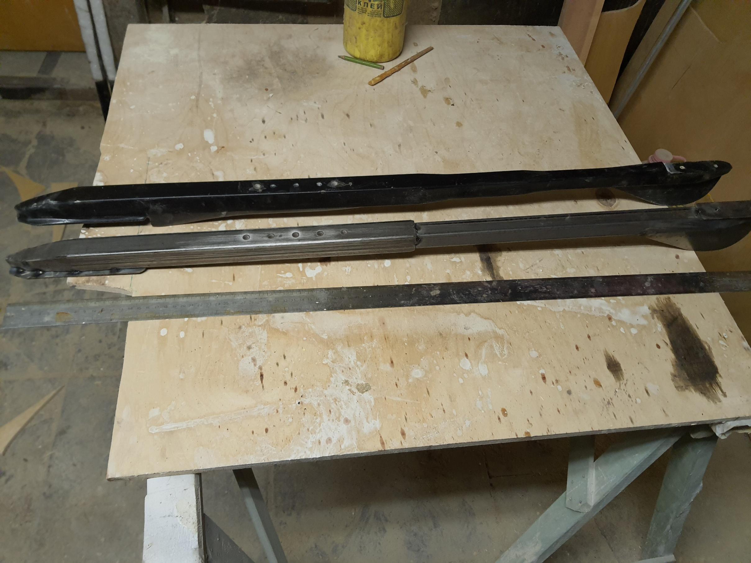

Фюзеляж из трубы для виндфойла
Опять же зима, делать нечего...
Решил повторить что уже делал, чуть изменив , ну и пофоткал-мож кому интересно.
Делаю из двух кусков по 500мм квадратной трубы 30мм и 25мм. Раньше из трёх -30,25,20 мм.
Площадка под крыло пластина 3мм 165х40мм. В неё ввариваю три гайки колпачковые М6.
Площадка под стабилизатор - пластина 2.5мм 100х28мм. Там вварены две гайки колпачковые М5.
Концы труб подрезал чтоб придать обтекаемость.
Прежде чем варить , забил в место крепления к ноге - где отверстия- брусочки дуба. Чтоб труба не проминалась под винтами . Залил смолой.
Осталось обварить как следует, зашпаклевать, прогрунтовать, покрасить, лаком покрыть...
