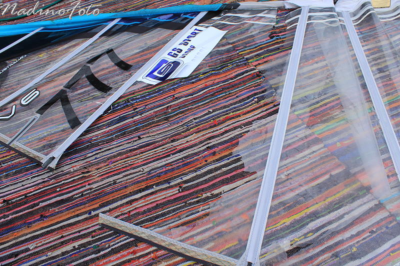

Можно ли это отремонтировать? Насколько хорошо будет работать парус после такого ремонта и каков примерный прайс такого ремонта?
Вложение 5391
Просто думаю, ремонтировать или купить бу

да, конечно можно. Если сделает мастер - разницы не будет.
Но плёнка - страшно пережжена уф. Именно так она и ломается.
есть смысл делать замену всех окон? цена -1 кв умножить на 20-30 уе?

Мне кажется очень похоже на твой вариант ;)
http://erss.su/images/morfeoshow/___.../big/1_015.jpg
для тебя спец прайс :D
да и судя по геометрии разрыва, пленка на твоем парусе наладом дышит. (это уже не шутка)

чуть ниже разрыва в соседнем окне еще дыра от выхлёстывания! ...парус одназначно надо разберать на запчасти......

Да, в соседнем окне дыра тоже...
Сделать все можно, вопрос денеххх...
Леша сегодня уезжает из Дахаба.
Спроси у Саламы, сколько будет стоить ремонт..
Но я бы внимательно посмотрел все окна, мне кажется, там пленку везде менять пора, насколько это будет рентабельно...
На квадратах вроде ЖеТеИксы продавали, узнай, че почем...
По ценам, кстати, боюсь 20-30 баксами за окно счас уже не отделаешься, все дорожает...

Пленка там боль-мень еще нормальная - это на волнишке не заметил после падения, что дырка в парусе и стал делать ВС - она и разошлась по всему окну. Второе окно продырявили уже на катере при спасении. Проблему вижу не в этом - там полностью разорванное окно включая ленту соединяющую латы. Половина окна осталась в море. Насколько я заметил, все ремонты делаются по выкройке старого окна. Потому и вопрос возник о возможности ремонта. То что вшить новое окно можно - это я знаю, но насколько оно будет работать?

GTX - это гаастра? Завтра поспрашаю. У Саламы тож спрошу - сейчас пока дуло на 6.7, то я не особенно парился. Просто в задумчивости - если ценник на ремонт будет сильно большой, то проще будет купить, т.к. и на то и на это может и не хватить ;)

Алекс, "плёнка более менее нормальная" рвётся - если и рвётся, то по-другому.
Понятно, что любимый парус,
Иногда окна вылетают так, что составить изх с помощью скотча на рабочем столе невозможно. И ничего, делают, вопрос только в квлификации мастера.
Александр, совершенно правильно, что у тебя есть опасения по корректному восстановлению паруса из-за потери части его окна. Если же у какого-нибудь мастера по ремонту парусов есть старый, такой же, как у тебя, парус с которого можно было бы снять копию такого же окна, то восстановить твой парус будет не сложно, а вот если такого варианта нет, то качество восстановление поверхности твоего паруса будет под большим вопросом. Лучше купи себе для замены какой-нибудь б/у (или новый) парус такого же размера и катайся себе в удовольствие, а ремонт этого паруса доверь тому, кто может объяснить тебе, как он сможет его восстановить, и реально это сделать, чтобы тебя это устроило.

Я думаю на V6 у бывалых мастеров и выкройки всех окон есть ...

Сильвер, потеря части окна это еще не приговор. Если тебе не лень сопоставь парус по стыкам и сфоткать его сделай, если потерялась часть пленки (небольшой кусок) это пол беды, если ты потерял, например, часть окна включая заднюю шкоторину или ее часть - это дурой вопрос. во вторм случае лично я бы не взялся за ремонт.
но мне кажется судя по пленке она умерла. Оставь парус на до сожжом ;) когда закиснет

есть ве 6 07-08г, 7,5 кв, могу дать размеры по задней шкаторине погибшего окна, если нужно.

Центральное окно всегда рвется от сих до сих. В мае точно так же лопнуло окно на 8.5. Володя Беляй сказал, что пленка была еще вполне нормальная - это я пимпочкой от кепки ее "проткнул" и окно разошлось пролностью. Просто там нагрузки максимальные. Но там дело было на берегу и потому все было достаточно просто. А тут не просто в море, а посреди камикадзе в 1 км от рифа. Пока лодка приехала парус полоскался в волнах, а потом еще везли, заботясь не столько о целостности парусе, сколько о том, чтобы не перевернутся на волнах. Вот так и растрепало все по Красному морю.
Насчет выкройки понял - если выкройка окна есть, то можно сделать. Если выкройки нет, то лучше даже не пробовать. Значит, будем искать выкройку этого окна. Парус V6 2008 года выпуска.
Лучше бы все размеры, если не сложно.
