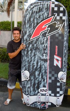

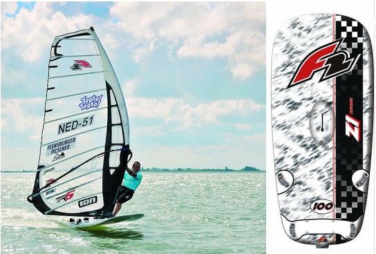

amigo 03.09.2011 11:43
Живые фотки
Вложений: 4
Key elements:
-Slightly higher rocker-Line for better downwind performance
-Flat V in the tail area let the board be hold easier to the leeward rail for better acceleration and top speed
-More powerful rail shape in the tail area for better upwind ability
-Optimised cutout surface for better planning and control
-Double inside backstrap position for highwind setup
-Lightweight pads and F2’s new superlight footstraps
[ATTACH][ATTACH][ATTACH]Вложение 4025[/ATTACH][/ATTACH][/ATTACH]
Василий 03.09.2011 11:47
ни крылышков ни эирпайпов????????????? ура!
конек задний тоже надо было нах!(щас полетят гнилые помидорки.....)
старборд хвр обошолся без него легко....
