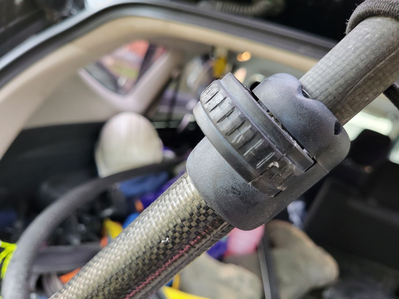

Ремонт клипсы карбонового гика
Вложений: 4

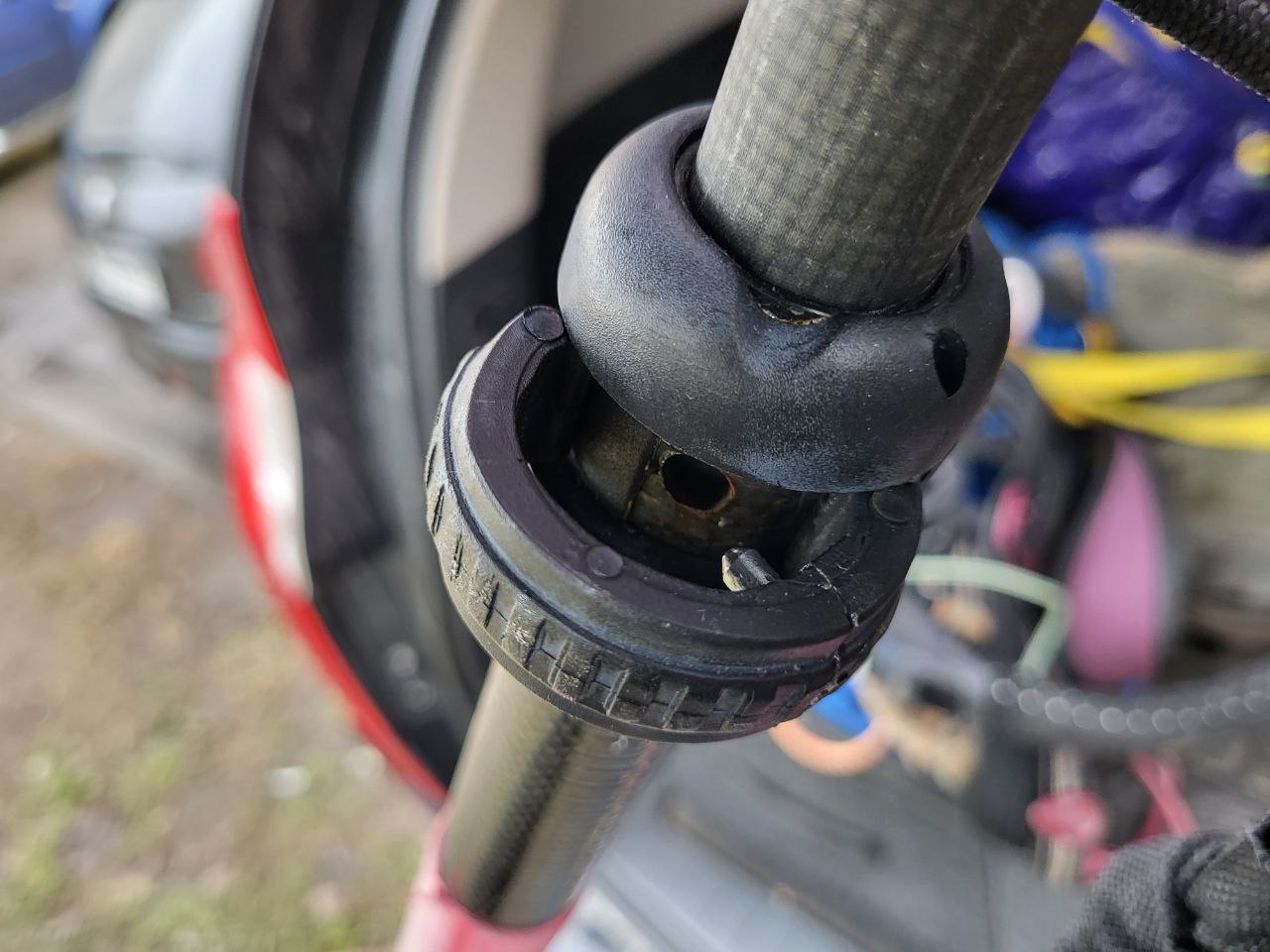

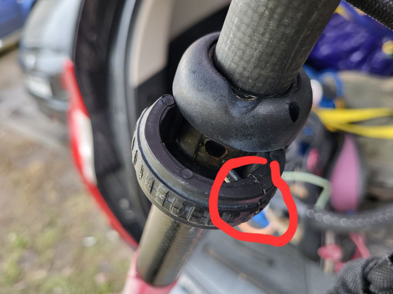

Есть замечательный карбоновый гик North sails carbon wave 155-190 у которого сломалась одна из клипс. Сломалась прямо на металлическом штырке. Вложение 65719 Вложение 65720 Вложение 65721
Подскажите есть ли в СПб мастера, мастерские ремонтирующие такие поломки? Просто не представляю, как это можно отремонтировать своими руками. Вчера приклеил на эпоксидке, но не верю, что выдержит хотя бы несколько защёлкиваний. В идеале поменять клипсы. Помогите хорошим советом. :smile:

1. деталь стандартная, найти с разломанного гика
2. штырек в пластмасске держится --> замотать изолентой и кататься
3. раньше делали такие детали с удержанием липучкой-велкро

Новые однопиновые клипсы есть на
https://surfzona.ru/catalog/zapchast...ses_blue_line/
https://surfsport.ru/catalog/windsur...s/boom-collar/
Отдельно только защелку от разломанных гиков найти практически невозможно. Искала год на станциях/школах виндсерфинга. Нашлась такая как у вас по структуре клипса у Дмитрия Ершова (г. Евпатория, станция "Ветра-море").
Отремонтировать с помощью сварки пластика в автомастерских можно, пластик сваривается, но при надевании ломается по разлому.
Только защелку купить можно в европейских магазинах, например
https://www.chinook-leucate.com/Rech...6&NbParPage=40

Спасибо всем за ответы. Общий вопрос: клипса на карбоновом гике приклеена. Старую клипсу реально снять нагрев её? Или только отпиливать кусок гика с креплением, а новое крепление клеить на свежий участок, тем самым укорачивая гик?
lexx 24.04.2024 08:22
Сообщение от ВадВик (Сообщение 468627)
Я снимал, разогрев в кипятке, потом аккуратно простукивал по кругу. Все нормально снимается.
Piroj 24.04.2024 11:41
да. я разбирал карбоновый гик. прогревая место склейки 2мя строительными фенами с 2х сторон
