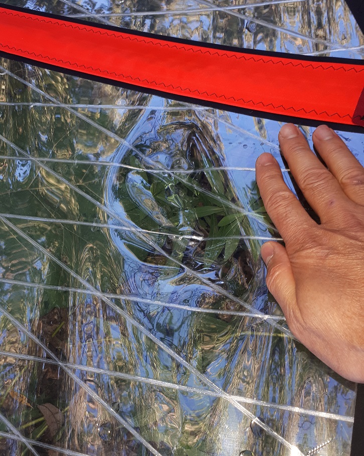

Прям мои мысли читаешь. Убрался конкретно на той неделе, аж в больничку ездил рёбра проверять. Помимо рёбер и прочих частей тела ещё рукой в новый парус улетел и вмятину всей пятернёй сделал :eek:
Вложение 58673
Вложение 58674
Хорошо что хоть мачту от носа увёл...
Пока нашёл в интернете как мелкие вмятины выравнивают обычным феном, но там даже комментариев про силу нагрева нет:
Другие опции в seabreese предлагали - горячей водой и таки да - загладить утюгом до плоского состояния и либо так оставить либо наклейку.
Думал тоже тут спросить когда время будет, да ты опередил. Может кто таки найдётся кто имел опыт и в курсе температурных режимов для этой плёнки.
