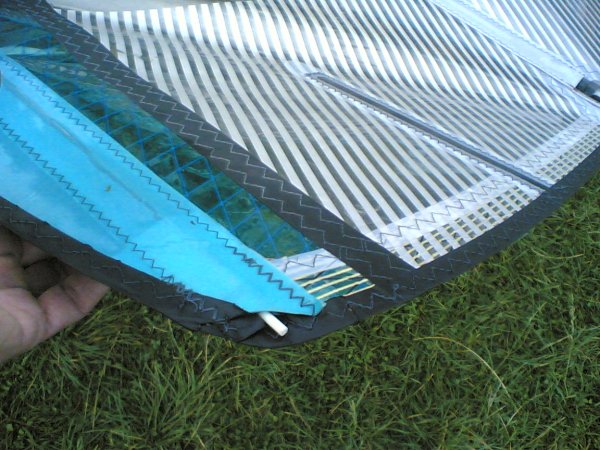

Есть один маленький вопрос. На парусе NP V-8 2009 г.вып. на самой верхней лате (закорючке) было крепление, т.е. регулятор натяжения латы. Каким-то чудесным образом это крепление исчезло (отвернулось, слетело, вылетело), лата осталась, кончик с резбой есть. Лента крепёжная порвалась. Как восстановить? Чё делать. В продаже такой штуковины нет.

Добрый день! Вот так вот сейчас выглядит лата?
Вложение 665

Ну, до лета ещё далеко. пришивай ремни и делай из дюральки натяжитель по образцу и подобию.
Ахтунг! не знаю, как в новых прайдах, а в старых резьба нестандартная, тщательно подбирать мечик и лерку. если есть знакомый токарь - слесарь, делов на 10 иминут.

Точно так, я там посмотрел ленту вшивать тяжко да и смастерить не с чего, негде взять оригинал, а с V-6 снять и посмотреть не могу там туго всё скреплено, очень плотно.
