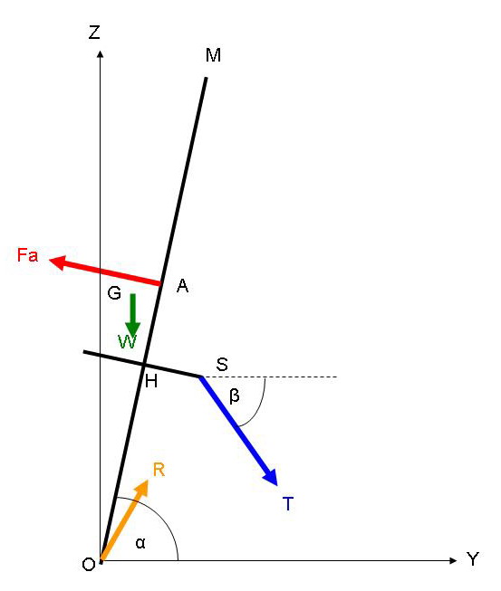

lop 18.05.2011 15:37
Сообщение от latad (Сообщение 78940)
Есть, и её настолько много, что даже Вы запутались, поэтому остальная часть поста - плоды этих заблуждений.
Удивляюсь, как человек, умеющий легко рисовать вектора, может так запутаться в трёх соснах, тьфу, векторах, конечно...:eek:
Почему же трёх? Я насчитал четыре, это слишком сложно?
Представьте себе вид доски спереди и нарисуйте проекции векторов тяги паруса, тяги шкотиков трапеции и реакции шарнира.
Затем разложите эти вектора на вертикальные и горизонтальные составляющие.
Тогда может быть будет понятно, что освободившийся шарнир всегда летит наветер и никогда - подветер. Естественно, речь об устойчивом курсе, а не о финтах и прыжках, само собой разумеется).
Не рисую, потому что считаю, что самостоятельный анализ желающих раз и навсегда освободит от иллюзий, а разжевать и рот положить - неэффективно.

http://www.raceyou.ru/picture.php?al...pictureid=1606
Вот рисуночек паруса не совсем спереди, а вдоль "плоскости паруса", то есть плоскости, нормальной вектору полной аэродинамической силы. Этот вид удобнее "вида спереди" по той простой причине, что здесь мы видим вектор Фаэро "во всей красе", а не частично. Назовём плоскость рисунка плоскостью откренивания OYZ.
Которые по картинкам сразу определяют куда и чего будет лететь, дальше могут не затрудняться, ибо им уже должно быть всё видно.
Направление вектора реакции шарнира R здесь выбрано достаточно произвольно, ибо в отличие от вас я не могу сказать, куда этот вектор будет направлен, пока не решу систему уравнений равновесия для паруса. Система эта выглядит следующим образом:
T*cos(b) - Fa*sin(a) + Ry = 0; (проекции сил на ось Y равны нулю);
Fa*cos(a) - T*sin(b) + Rz - W = 0; (проекции сил на ось Z равны нулю);
T*cos(b)*Sz + T*sin(b)*Sy + W*Yg - Fa * (OA) = 0 (моменты относительно точки О равны нулю).
Для уравнения моментов Sy, Sz - координаты точки S на гике, к которой приложено суммарное усилие откренивания от рук и трапецшкотов:
Sy = (OH)*cos(a) + (HS)*sin(a);
Sz = (OH)*sin(a) - (HS)*cos(a);
Только в последнем уравнении, для моментов, отсутствует неизвестная пока реакция в шарнире, поэтому удобнее всего воспользоваться им для нашей оценки. Поскольку нас интересует, когда горизонтальная составляющая качественно меняет свой характер, выясним, при каких условиях Ry будет равна нулю. При этом из первого уравнения должно быть:
Fa*sin(a) = T*cos(b),
откуда получаем:
T = Fa*sin(a)/cos(b).
Подставив это выражение для Т в уравнение моментов, мы получим уравнение с двумя неизвестными параметрами – углами a и b, решив которое относительно одного из углов, при известных геометрических параметрах системы, веса верхушки и заданного значения Fa, мы можем получить набор таких значений углов, при которых горизонтальная составляющая реакции шарнира равна нулю. Сразу замечу, что в явном виде выразить один угол через значение другого из этого уравнения не удастся, решать нужно будет уравнение в неявном виде.
Ориентировочные данные для геометрии системы можно взять у Дрейка в его Phisics Lecture. Пусть Fa составляет 30 кг, что примерно соответствует данным Дрейка. Расстояние от от шарнира до центра парусности работающего паруса будет меняться, у Дрейка (Fig.8) приведено значение 80 дюймов (203 см) от ЦП до поверхности воды, Вычтя высоту шарнира над поверхностью, и учтя, что плоскость паруса у Дрейка наклонена к горизонтали на угол 15 градусов, получим примерно ОА = 2 м. Данные по величине ОН у Дрейка не приводятся, по рисунку примерное значение ОН можно взять как 60% от ОА, таким образом, положим в качестве ориентира ОН = 1,2 м. Ширина гика в районе трапшкотов составляет около 25-30 см, пусть HS = 0,3. Центр тяжести паруса расположен примерно на той же высоте, что и центр парусности, пусть будет чуть ниже, и несколько (~ 10 см) смещён подветер от плоскости паруса, то есть
Yg = 1,9*cos(a) - 0,1*sin(a).
Вес верхушки положим равным 12кг.
Ну вот, с параметрами примерно определились, теперь можно приступать к основной задаче. Забиваем в экселевской странице исходные данные по геометрии и нагрузкам и для заданного а подбираем значение b, при котором обеспечивается равновесие моментов.
Если положить а=75 градусов (15 градусов наклона мачты наветер, как у Дрейка), то получим, что при b=37,5 градусов горизонтальная составляющая реакции шарнира обращается в 0.
Если угол b наклона трапшкотов к горизонту будет меньше этого значения, то есть вектор откренивающего усилия ближе к плоскости гика, то реакция шарнира на парус будет направлена подветер, а давление верхушки на шарнир – наветер, то есть парус будет стремиться приводить доску, а при обрыве шарнира низ мачты полетит наветер.
Если же угол b будет больше, чем 37,5 градусов, то ситуация будет обратной – верхушка будет давить шарнир подветер, и при обрыве низ мачты полетит туда же.
Если увеличить угол а до 80 градусов, то угол b возрастёт до примерно 41 градуса, то есть, чем вертикальнее мачта, тем сильней нужно нагружать трапшкоты своим весом, чтобы верхушка уваливала доску.

Леха@velokiev 18.05.2011 15:57
Я понял и согласен.
Лоп, ты, как всегда, крут!

latad 18.05.2011 19:56
Сообщение от lop (Сообщение 79038)
Вы можете легко проверить этот "очевидный бред", повторив мои расчёты.
Полностью согласен с расчётами, но речь шла и о том, что парус доски якобы всегда давит на шарнир подветер, что я и назвал очевидным бредом, особенно для весьма распространённого случая вертикальной плоскости паруса. Впрочем, часть постов с ересью чудесным образом исчезла и таким образом исчез сам предмет спора...
(Кстати, каюсь, сам часто при провалах сижу под гиком, не снимаясь с трапеции, тогда угол β будет близок к 90° и шарнир действительно будет давить подветер. Как Вы думаете, чем компенсируется тогда сила шарнира на увал, если курс не меняется, а ноги остаются в петлях?)
И - да, был у меня случай, когда резинка шарнира лопнула и мачта поползла на обломке... к противоположному борту, вопреки всякой логике и расчётам (гик на этом парусе был на уровне чуть выше пояса, трапеция отсутствовала как класс, так что ни о каком угле β там речи быть не могло, мачта держалась на палубе практически под действием своего веса). Более того, заметил я это только когда мачта собиралась свалиться подветер за борт, как-то уж очень подозрительно устойчиво стала вести себя доска, совсем недавно болтавшаяся на волне - спотыкачке (дело было ночью, при довольно плотном ветре и температуре 2 градуса жары). Можете объяснить такое поведение?
lop 18.05.2011 20:38
Сообщение от latad (Сообщение 79051)
Похоже, вы слишком часто встречаетесь с чудесами, потому что эти посты "с ересью" я не редактировал. Может и не было там никакой ереси? Я на этот случай предпочитаю цитировать те места у оппонента, которые вызывают возражения - подредактировать цитату посложней будет, чем собственный пост. А то народ будет заинтригован - что там за ересь была, да потом исчезла. :twisted: Как-то непонятно, что разоблачалось и что за бред осуждался.
Вы про какую силу говорите? Про ту, которая действует на доску со стороны шарнира? Натурально, компенсируется она боковым сопротивлением корпуса, больше нечем. Если же речь идёт не о силе, а о моменте этой силы относительно ЦБС, уваливающем доску, то момент компенсируется, очевидно, ногами, главным образом - задней ногой, которая доску стремится привести.
Угол β есть всегда; если гик на уровне пояса, то он будет отрицательным, но математика не отрицает использования в расчётах отрицательных величин :wacko:. Но зачем вам эта скучная логика и сухие расчёты с моими нудными объяснениями, когда есть такая романтическая обстановка: ночь, плотный ветер, волна-спотыкачка и 2 градуса жары. Ясно, что это русалки решили поиграть с вашим шарниром.:D

lop 20.05.2011 11:13
Сообщение от Федоренко Дмитрий (Сообщение 79050)
Много формул много слов, а система уравнений все равно не полна, да и топик стартеру не поможет :))))))
amigo +1000 коротко и в корень
Сообщение от m-1 (Сообщение 79070)
А чего в ней не хватает? С какой "водой" "выплеснули ребенка"?
(Типа, где формулы/силы, моменты, учитывающие всеми любимые ноги? :D
Направление/сила Т чем создается и регулируется? - Не касающимся ногами доски летающим Карлсоном, с вентилятором на спине?)
Верно, система уравнений не полна, поскольку из этой системы мы не можем узнать, каково полное натяжение трапшкотов Т и полная реакция шарнира R, так как компоненты этих векторов, лежащие в плоскости паруса, остаются неизвестными, а на рисунок они проецируются в точку. Можно только поприветствовать энтузиаста, если таковой найдётся, который решит полную систему уравнений равновесия, включающую равновесие не только паруса в одной плоскости, а равновесие всех трёх составных частей: доски, верхушки, тушки в пространстве. Но для моей цели: показать, что реакция шарнира может действовать и в увал, и на привод, данной неполной системы вполне достаточно.
Формулы и силы, учитывающие всеми любимые ноги, очевидно должны рассматриваться при решении уравнения равновесия тушки (которой оные ноги принадлежат) и уравнения равновесия доски (на которую оные ноги давят). Верхушка же контактирует с ногой при набивке паруса по галсу, на берегу, а также в случае, когда нижняя лата не желает после поворота перещёлкиваться. Но эти случаи к рассматриваемой здесь теме отношения не имеют.
Чем создаётся и регулируется сила Т - для системы уравнений неважно, важно что она должна быть достаточной для равновесия верхушки. Иначе верхушка упадёт. Разумеется, вертикальная составляющая силы Т не должна быть больше нашего веса, так что при малых углах наклона мачты наветер веса тушки может и не хватить для создания достаточного откренивающего момента. В этом случае придётся либо увеличивать угол наклона мачты, либо уменьшать Fa, приоткрывая парус.
Согласен, что в разделе "Для новичков" рассмотрение системы уравнений равновесия - материал чрезмерно тяжёлый, так что если модератор сочтёт целесообразным, лучше бы (если есть интерес) обсуждение вопросов связанных с созданием МФП перенести в раздел "Общие вопросы".
Строгинесси 20.05.2011 12:26
Сообщение от lop (Сообщение 79195)
В подтверждение факта, что давление на шарнир может действовать и в увал, и в привод, достаточно представить человека, делающего водный старт. Он уже поднял парус над водой, но ещё не касается доски ногами. В этом положении он может управлять доской по своему желанию (приводить и уваливать её), хотя единственное, что связывает его с доской, это мачта (система: гик - мачта - шарнир).
