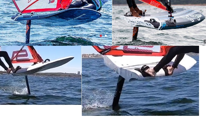

asmaster 10.12.2018 22:19
Ну стоит по-внимательней рассмотреть серую доску. Говорят сделана в ноябре, это был второй заезд.
mm7 10.12.2018 23:47
ну, не томи, расскажи уже в чем там особая новизна? как-бы такой план-формы уже давно СБ сделали.
кстати вот там еще одно видео https://vimeo.com/285751666 . Но издали.
На мой вкус/условия рокера маловато.
asmaster 11.12.2018 09:06
Сообщение от mm7 (Сообщение 395708)
...в чем там особая новизна? как-бы такой план-формы уже давно СБ сделали.
Ну не знаю... Ничего похожего не видел. Была попытка Мот-дизайна, есть серф-дизайн. Тут вообще гибрид Мот-Кат-Серф. По крайней мере оригинально. Как оно едет и надо ли, это другой вопрос.

sl55 17.03.2019 20:25
Ger 7 забраковал эксперимент JP.
mm7 18.03.2019 02:33
Очень похоже на доску которую я уже полгода думаю сделать. Только центральная часть будет не такая выдающаяся вниз. И рокер побольше.
asmaster 18.03.2019 09:36
А что Геру7 конкретно не понравилось?
