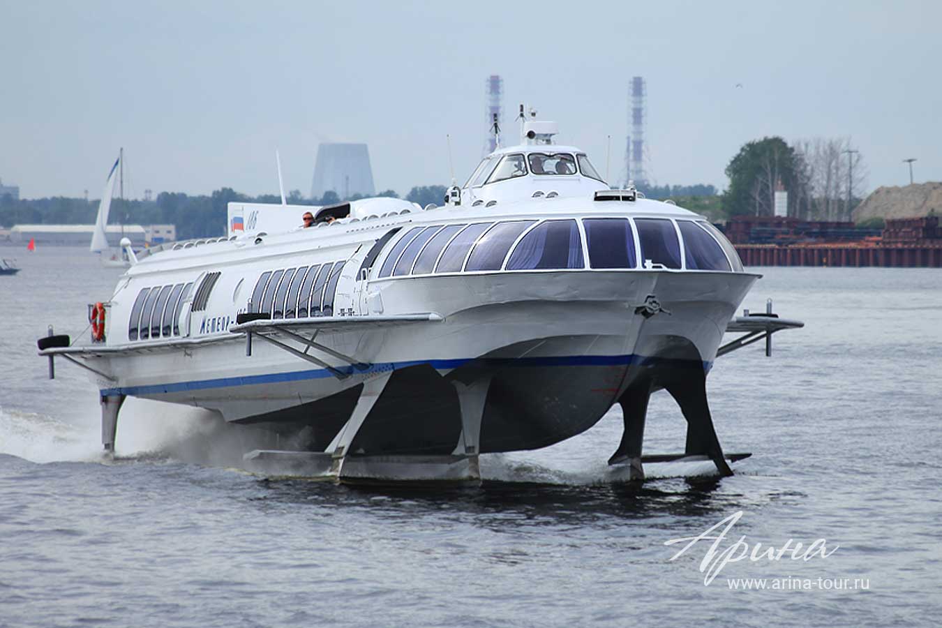

Kirill Kirillov 05.05.2021 22:06
Вложений: 1
https://www.raceyou.ru/attachment.ph...1&d=1620241382
Четыре ноги, два крыла, люминь, не гнется, крейсерская скорость 65. :D
M-Skobar 05.05.2021 23:14
Сообщение от Kirill Kirillov (Сообщение 439947)
Ног и крыльев тут явно больше :D
Но над этим работали инженеры)
Да и движители тут другие :smile:
Kirill Kirillov 06.05.2021 01:22
Тут меня больше заинтересовала не многоногость, а биплановые передние крылья. На Малой скорости под водой два крыла помогают взлететь, а после взлета и разгона под водой уже только одно крыло. По моему очень интересно придумано.
Тут многоногость не так интересна. Скорее биплан из крыльев как способ снижения лишней подъёмной силы и более быстрого взлета. по идее верхние крылья настроены на взлет, а нижнее крыло в 0 для стабильности полёта.
mm7 06.05.2021 04:10
Лестничные крылья давно известный трюк. Сработает ли он на парусном ГФ?
Dim 06.05.2021 11:12
там еще и наклонные полупогруженные были, что тоже даёт авторегулирование.
но всё это усложняет конструкцию и утяжеляет её..
latad 06.05.2021 14:23
Дело даже не в усложнении, а в предельно низком энергообеспечении виндфойла. Например, полупогружённые крылья тут же приводят к увеличению волнового сопротивления, если они не заглублены, что может остановить набор скорости для выхода на минимум погружённой части.
И-да, с этажерками, полупогружными крыльями и тп баловались ещё полвека назад, в книге Норвуда "Быстроходные парусные суда" всё это уже давно описано.
