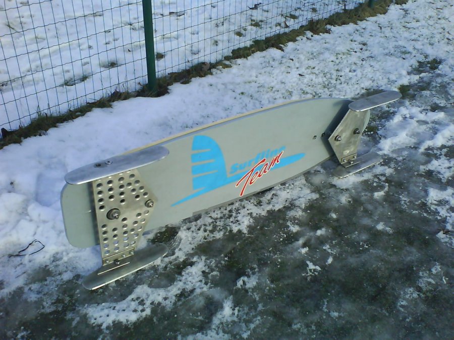

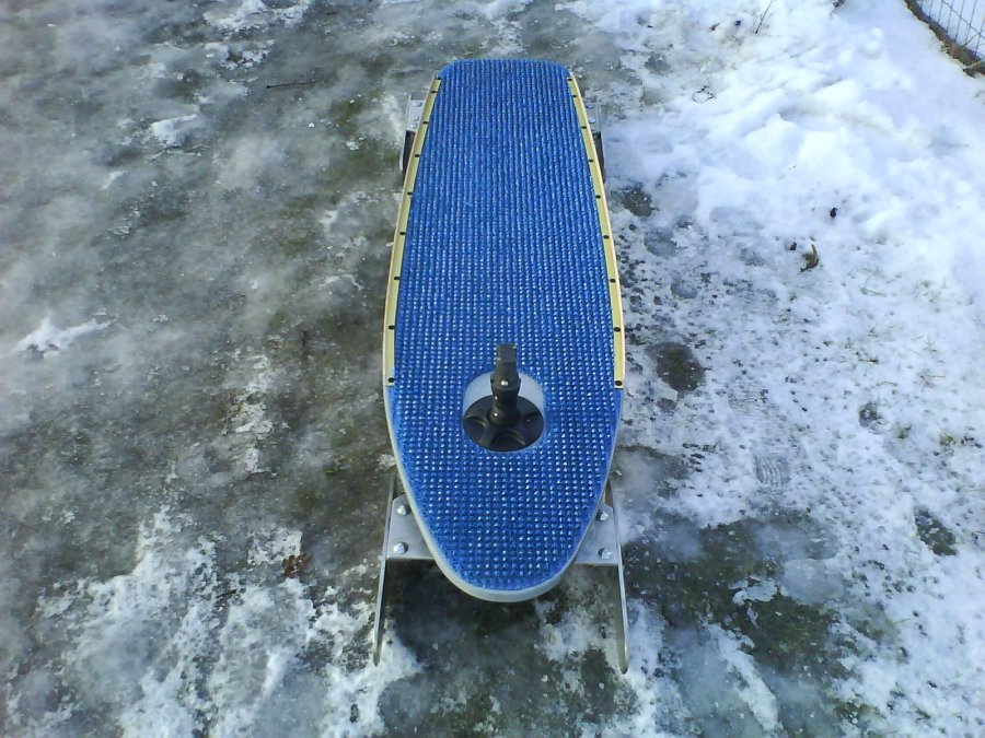

Reshil vilozit paru fotok mozet kogo zainterisuet.
http://www.raceyou.ru/picture.php?al...&pictureid=342
http://www.raceyou.ru/picture.php?al...&pictureid=337
Vot para foto
http://www.raceyou.ru/picture.php?al...&pictureid=330.http://www.raceyou.ru/picture.php?al...&pictureid=337

po povodu zatocki konka .ugol zatocki sostavlaet 93-95gradusa.
Сообщение от alexlat107 (Сообщение 25063)
Reshil vilozit paru fotok mozet kogo zainterisuet...
Vot para foto...
v dannij moment sushestvuet dva naprvlenija.1.slalom, eto doska 1400-1500mm.shirina 400-500mm.konki 300-500mm.konkov 4 shtuki .eto optimalnie harakteristiki.v blizajshee vremja WISSA vvodit ogranichenie po razmeram . shirina mosta ne bolee 900 mm.dlinna doski ne bolee 2200mm.2.kurs.doska 1500-2000mm.shirina zadnego mosta 1000mm.ispolzuetsja tri konka.zadnij most konki do 900mm.perednij most odin konjek upravljaemij.mnogo infi zdes WWW.winterwindsurf.com

А из чего сделаны амортизаторы? Если это не коммерческий секрет)))

ispolzuyutsa 2 sharnira po tipu avtomobilnix .1 krepitsja kmostu zostco.na osi 2 sharnira stoit stoit padushka kak ot NIVI.
