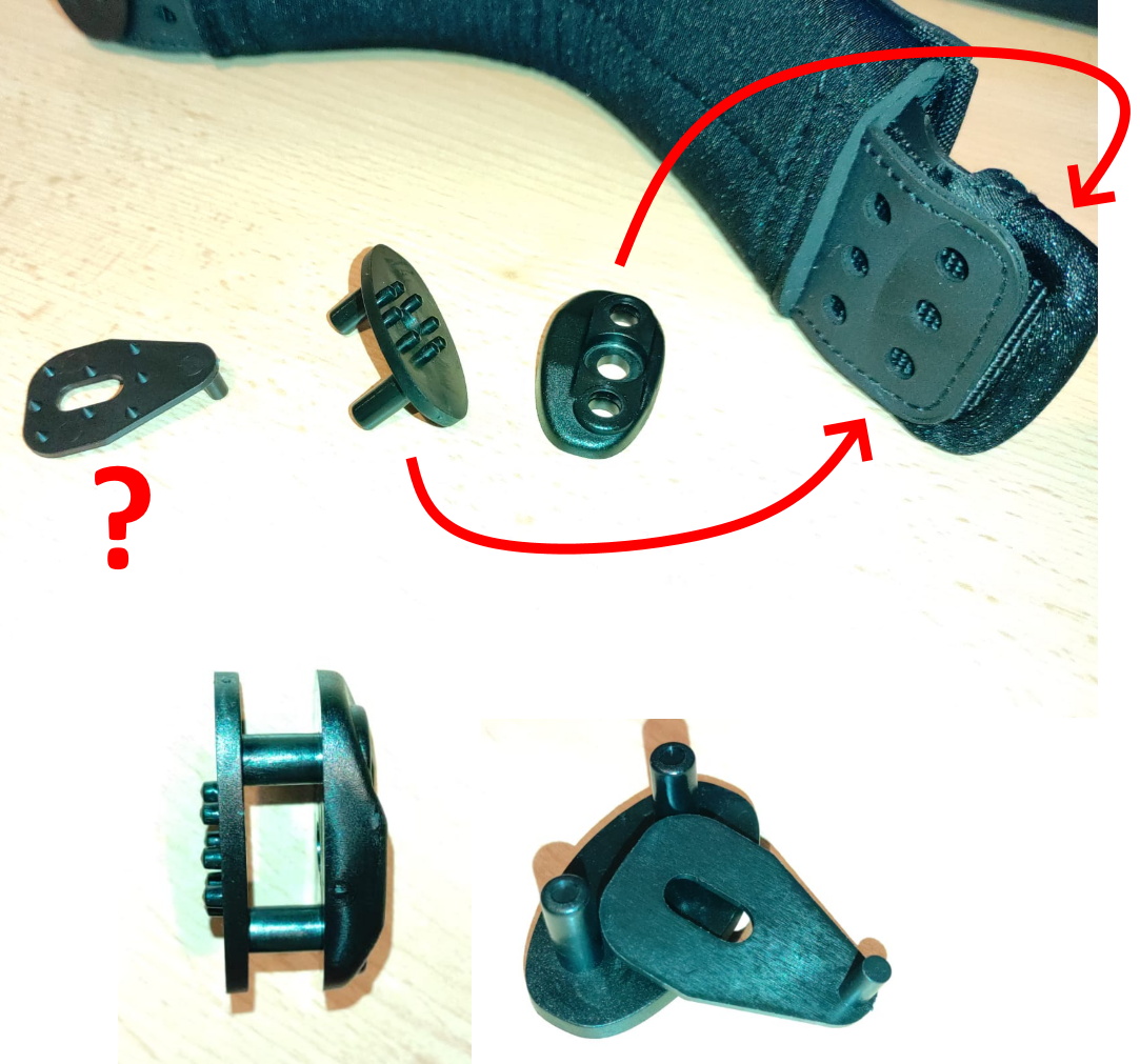

А ещё вопрос по деталям, крепящим петли к доске. У меня петли выглядят как на картинке слева, и похоже они были полностью в сборе - оставалось только привинтить к доске. Но в мешочке с винтами, шедшем к доске, были ещё такие пластиковые накладки, как на картинке справа. По внешнему виду и шипам тоже вроде для петель, но непонятно, зачем, если петли и так нормально ставятся. И вроде эти накладки по форме для моих петель не очень подходят. Тогда для чего они?
Вложение 69691
lalex 23.08.2026 13:58
Задача накладок - чтобы петли не прокручивались. Для этого раньше ставили по два самореза на один конец, теперь пытаются эту проблему решить накладками. Какие подойдут лучше, зависит от многого: покрытия доски, толщины конца петли итп. Мне больше нравятся те что ипеют штырек-стопор в соседнюю дырку, на фото сверху посередке. Но не всегда этот штырек в соседнюю дырку идет, расстояния разные.
Те что с пластиковыми шипчиками, не уважаю, они слабо держат, иногда выгибаются и шипчики не доходят донизу. Есть еще стальные с зазубринами, те хороши, но их приходится насмерть затягивать, рискуя сорвать саморез.

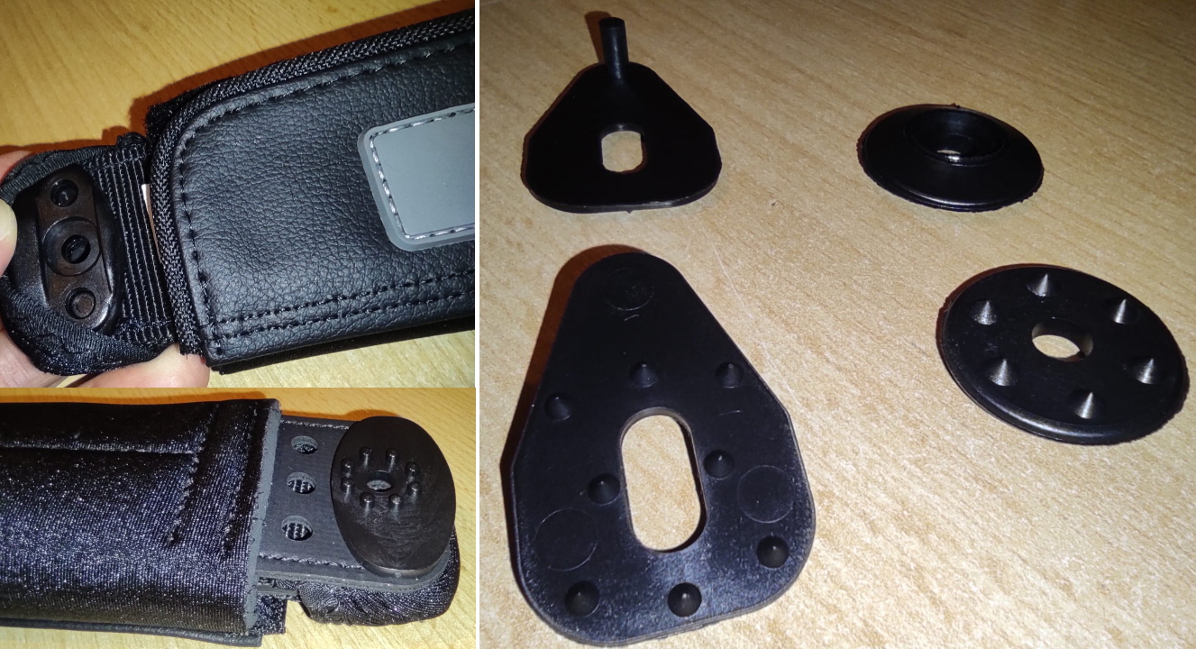

swimmer45 23.08.2026 22:49
Вложений: 2
Я проверил сейчас - те, что с 1 штырьком, как раз попадают в соседнюю дырку в доске, если в их собственную дырку входит саморез в самое крайнее положение от штырька. Но тогда сторона с шипами впивается в саму петлю, а не в коврик на доске.
При этом в петлях уже вставлена пластиковая накладка с 8 маленькими штырьками с одной стороны и 2 большими с другой. И она обязательная, т.к. с двух сторон обжимает конец петли. А накладка с 1 штырьком и шипами и та другая круглая с шипами (с фото в моём предыдущем посте) просто не влезают между двумя штырьками прижимающей накладки. При этом этих накладок с шипами по 8 штук, как и саморезов. Непонятно, для чего они, и как их ставить.

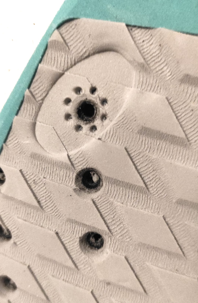

А прокручивание идёт от ослабления саморезов? Т.е. они выкручиваются, и тогда просто достаточно их закрутить обратно? Вот такой след остался на коврике после затягивания накладки с 8 маленькими штырьками
Вложение 69699
Dim 24.08.2026 01:07
для простого катания скорее всего надолго хватит и этих 8и маленьких штырьков.
Но когда появится нагрузка на скручивание петли, то они со временем просто провернут мягкий материал накладки. И там уж докручивание самореза не поможет.
Сообщение от swimmer45 (Сообщение 479464)
а ей и не надо шипы в коврик, она туда уже саморез и штырек направила, и проворачиваться не будет, а вот петля сверху будет, поэтому в неё и направлены шипы снизу.
но всё это дело ещё и сверху чем-то прижать надо, видимо круглой шайбой с шипами вниз.
т.е. это два варианта накладок, используются либо те, либо те
swimmer45 24.08.2026 13:10
А что не даст петле проворачиваться вокруг самореза? Он же один. Штырёк на накладке не даст провернуться самой накладке, но не петле, которую она прижимает.
Или шипы на этой накладке, которые должны впиваться в петлю, и будут удерживать саму петлю от проворота? Но тогда материал петли быстро изотрётся об эти шипы, и петля будет проворачиваться, разрывая свой материал, нет?
Сообщение от Dim (Сообщение 479466)
Ну да, щас прикинул - если снять уже надетые накладки с 8 маленькими штырьками и 2 направляющими для прижимной пластинки, и заменить их двумя накладками с шипами, то вроде как альтернатива будет. Только тогда уже сами концы петель будут лишь за одну центральную дырку держаться, которая будет на себя все нагрузки принимать. Сейчас-то эти нагрузки через 3 дырки распределены.
