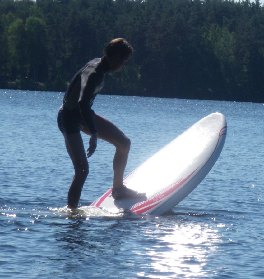

Если опустить теорию движения , размер плавника , степень закрытия паруса и т.д.......
по моему на любых курсах торчком стоящая доска нормально не глиссирует соответственно нормально не рулится....и приводится соответственно при малейшем уменьшении тяги в парусе
Достаточно снять лишнюю нагрузку с кормы и убрать свой вес с доски.
На глиссирование доска идет плоско.

Что ни как не разберу - в петли то запрыгнул или нет ? Судя по позе - нет.
NikBlokhin 21.08.2010 20:35
Да похоже это моя основная сейчас ошибка - перегрузка кормы.
Пока неочень получается перенести вес - больше на "переднюю ногу"

Сообщение от Komandir (Сообщение 49901)
Какая разница - запрыгнул или нет? Катер то торчком едет...:cool:
А это Шарк 145 литров - совсем не маленькая лодка)))
NikBlokhin 21.08.2010 20:37
В петлях.
Но при приводе приходится выпрыгивать из них. Иначе корма тонет совсем хотя и вес то небольшой 74кг
Кстати у меня петли сейчас в крайних положениях "ближе к оси доски" - ну типа на слабый ветер
Komandir 21.08.2010 20:38
тогда руки выпрямляй и держи их поближе друг к другу локтями вниз
дави через гик мачту на шарнир
d2ima 21.08.2010 20:40
Сообщение от NikBlokhin (Сообщение 49902)
На порыве в бакштаг сними свой вес с доски..повисни на гике, чтоб на ногах вес был минимален...(вывесись) не топи корму...выйдешь плоско на глисс....и рули куда хочешь не забывая контролировать тягу ..избыточное приведение или провал = сходу с глисса и не есть гут!
ИМХО : И вылезь ты пока нафиг из петель - наступит момент и ты сам в них полезешь....позже.

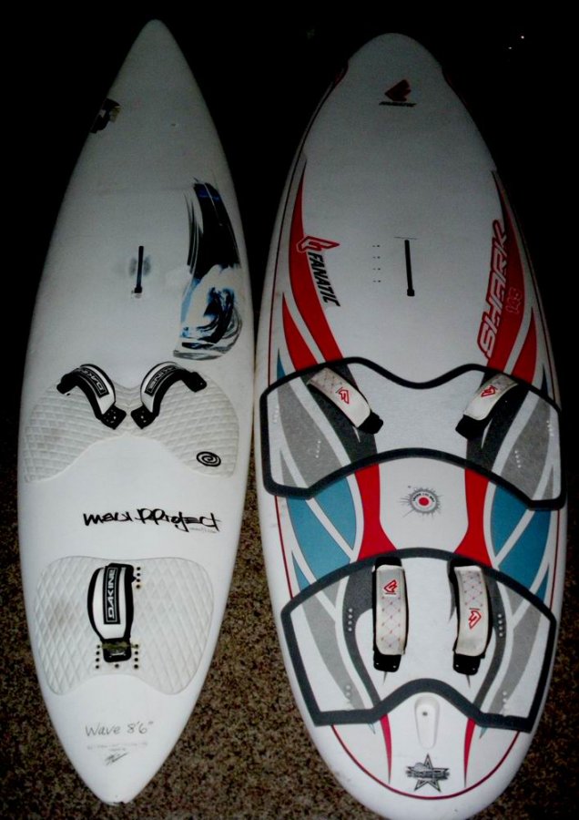

Просто демонстрирую что вроде ПАРОХОД а тонет блин, а ведь в гараже ещё неопробованая "ласточка" вейвик 94л

.... ведь в гараже ещё неопробованая "ласточка" вейвик 94л...:crazy::wacko: эт журавль......пока в небе...
Вот и у меня аж мурашки по коже... но интересно
