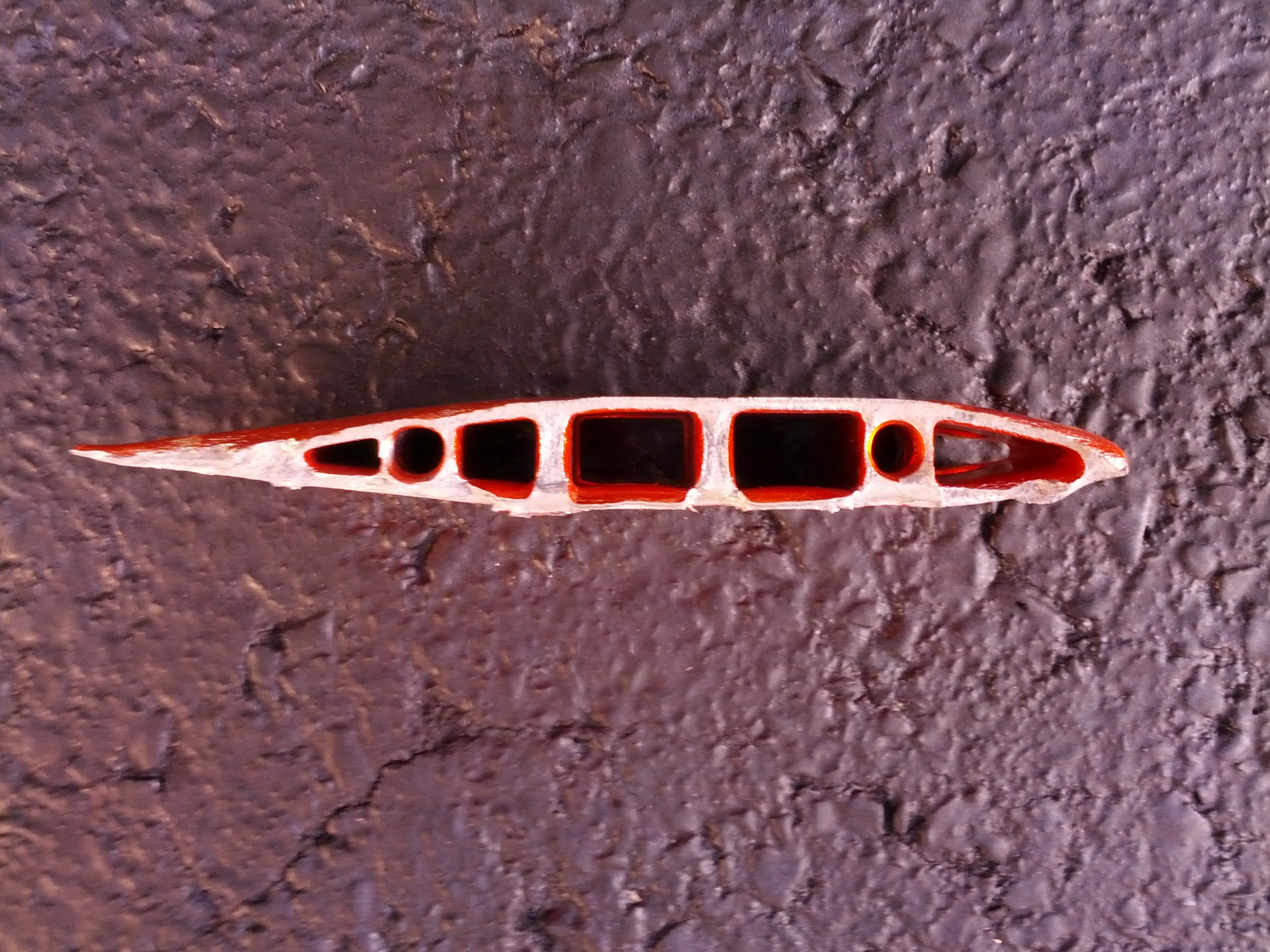

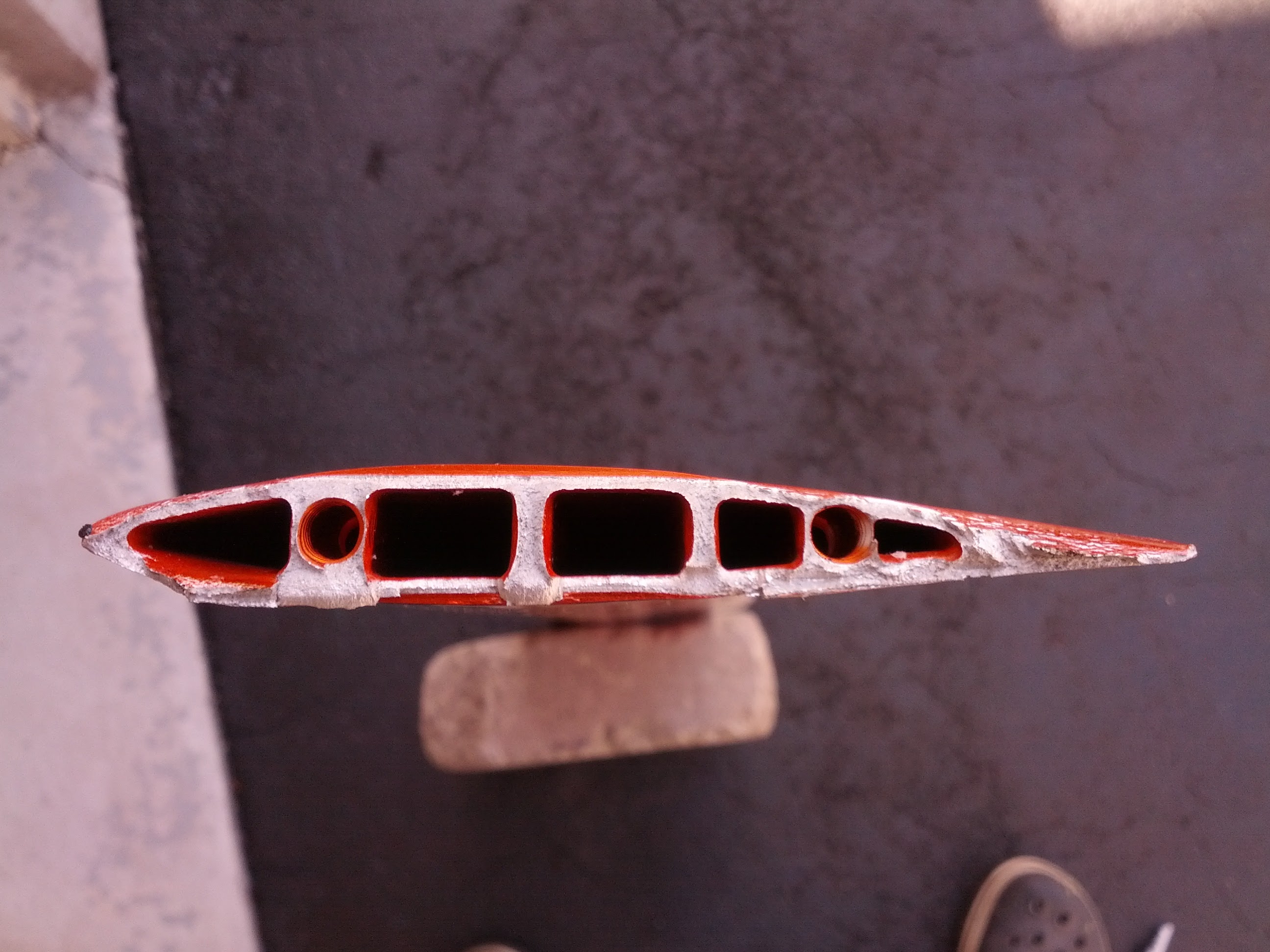

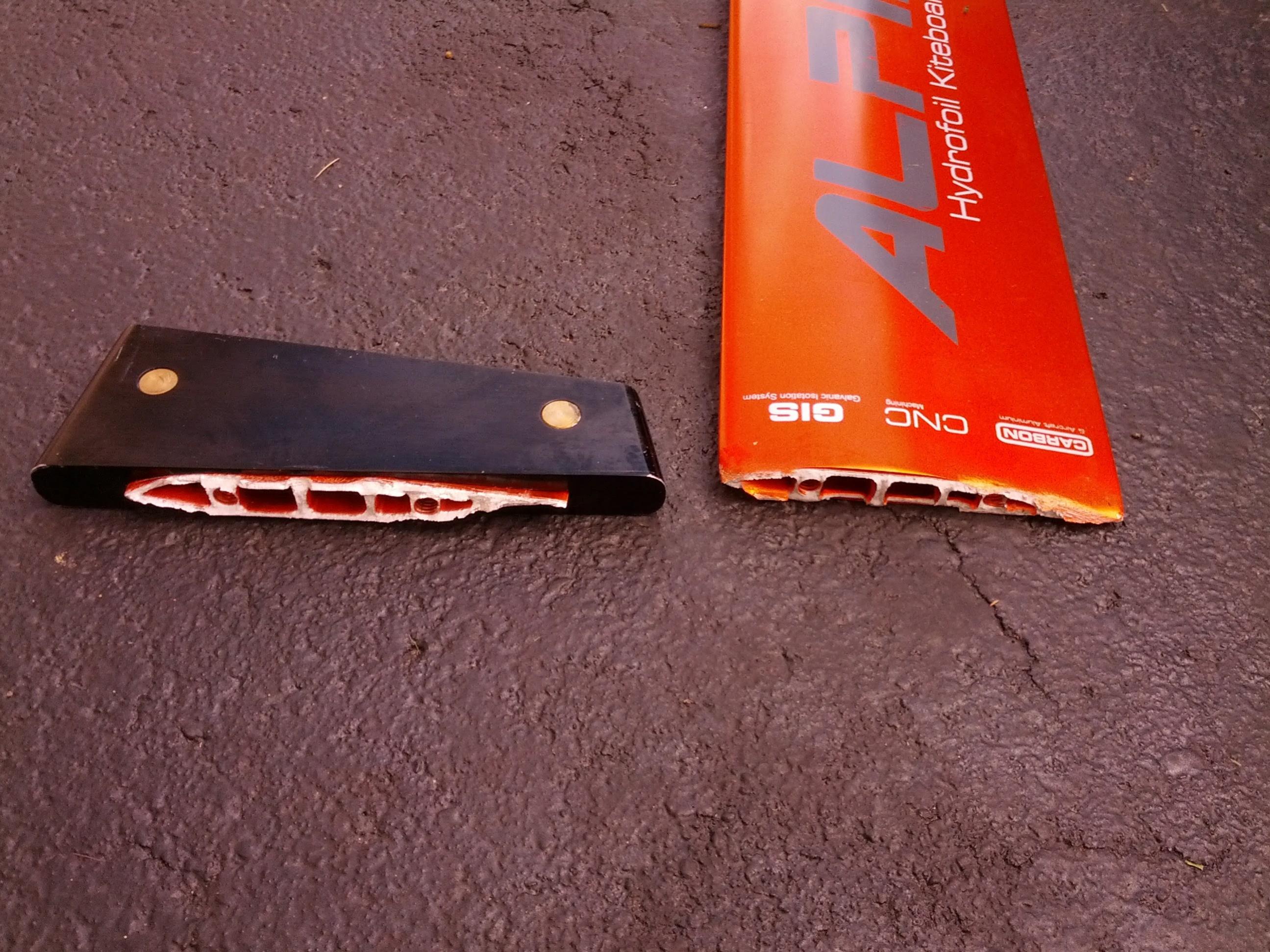

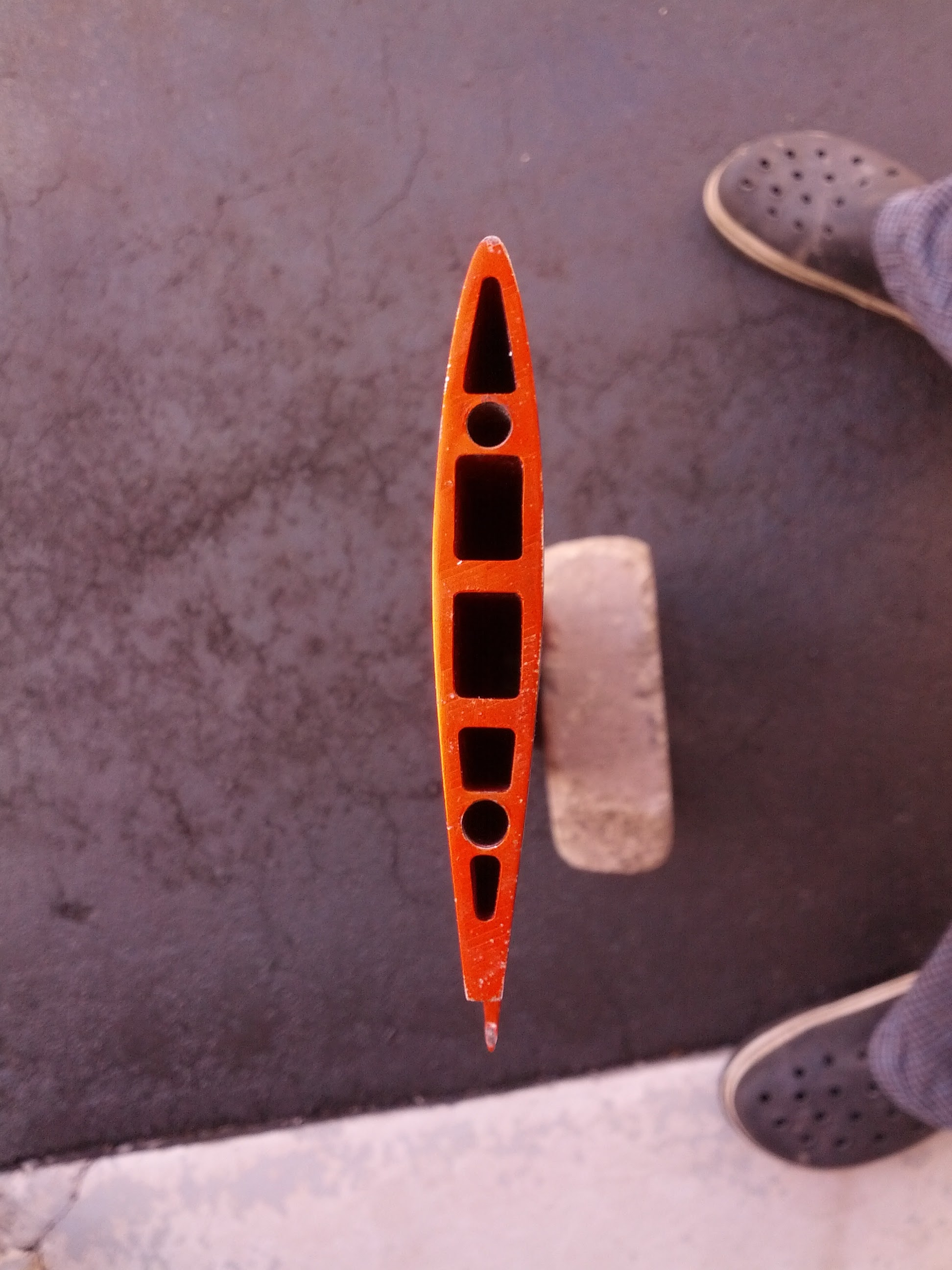

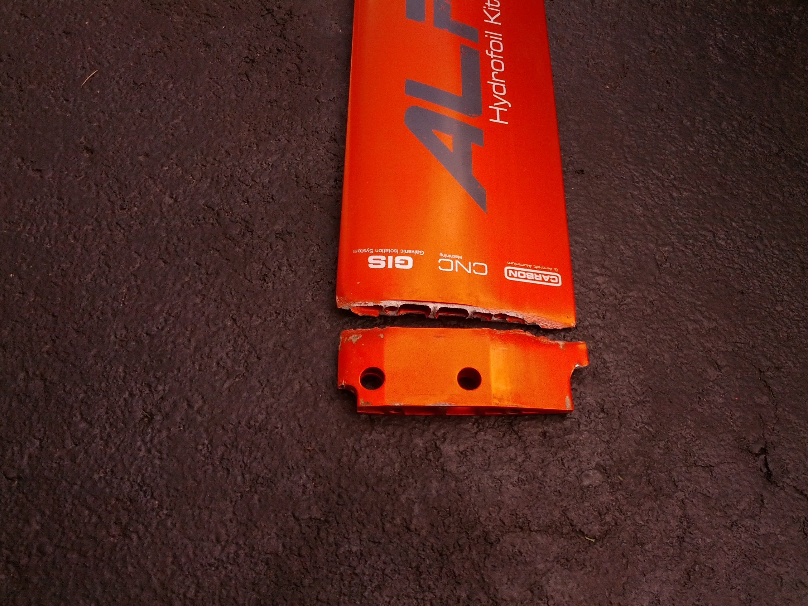

Я тут посчитал на коленке, давление на алюм стенки стойки составляет где-то 15МПа на растяг одной стороны и столько же на сжатие другой.
Предел прочности сплава 250МПа. Т.е. прочности вроде хватает.
Скорее всего алюминий пластически деформировался и потерял форму, ребро головки вдавило бок стойки. И потом эта стенка сложилась внутрь.
Если вставки будут просто препятствовать складыванию внутрь, то вроде прочности на сжатие и растяжение должно хватить.
Кто силен в сопромате, подскажите, если не трудно.
Свойства сплава http://asm.matweb.com/search/Specifi...ssnum=MA6061t6
Русская марка сплава АД33.
Вот фотки разлома и профиля.
Хорда - 110мм
Толщина профиля - 14мм
Толщина стенки в середине - 2мм
Толщина стенки в месте разлома - 1мм. Они сточили по 1мм с каждой стороны, чтобы входило в таттл головку.
Фотки:
1 - кусок который вставлялся в таттл головку. Видно, что сплющен с одной стороны при разломе.
2 - место разлома стойки
3 - нижний торец стойки, вставляется в фюзеляж. По нему видно какой профиль на самом деле, не сточенный с боков.
4 - на отломанном куске видно, как сточено с боков, плоский участок в середине.
5 - как сломалось
