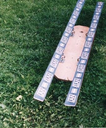

Начинал на двухлыжке из горных лыж:

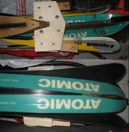

затем поставил прыжковые лыжи:

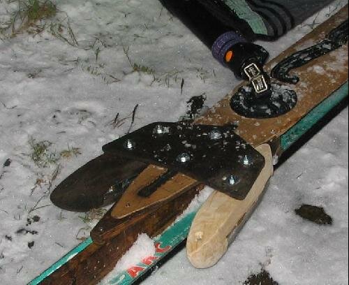

затем соорудил нечто вроде сноуфера:
затем это нечто оснастил коньками для резанных="глиссирующих" поворотов на льду:
Теперь заменяю коньки на лыжи, чтобы резано поворачивать также на снегу:

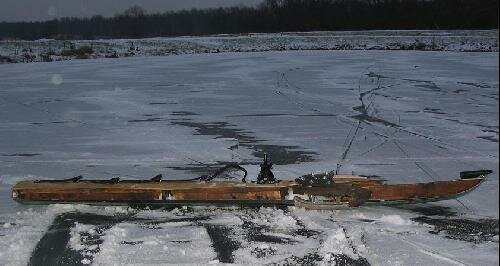

Есть только такой кадр с коньками:
Лыжи я только недавно приделал и вчера испытал, но по сравнению с коньками сути это не изменило (только сопротивление в снегу уменьшило и кое-какие плюсы добавило).
Получается 2 устройства в одном:
Покрытие - лед или лед с малым количеством снега
Есть П-образный конек, образованный выступающими кантами горных лыж в задней части снаряда, на котором я стою и еду + 2 конька, которые висят в воздухе, при наклоне снаряда один из коньков касается льда и происходит поворот без проскальзования по фиксированному радиусу. С проскальзованием, по какому угодно радиусу.
Покрытие - снег без льда
Есть двухлыжка с обратной закантовкой, образованная двумя горными лыжами. Снаряд имеет также передний и задний рокер, как у водной доски. Поэтому теоретически возможен глисповорот без каких-либо приспособлений, но глубокого снега и при этом необходимого сильного ветра давно не было. Когда было, я катался на двухлыжке и она сильно тормозила в дуге, и я тогда ничего не умел. Давно жду таких условий - это был полный аналог катания по воде.
