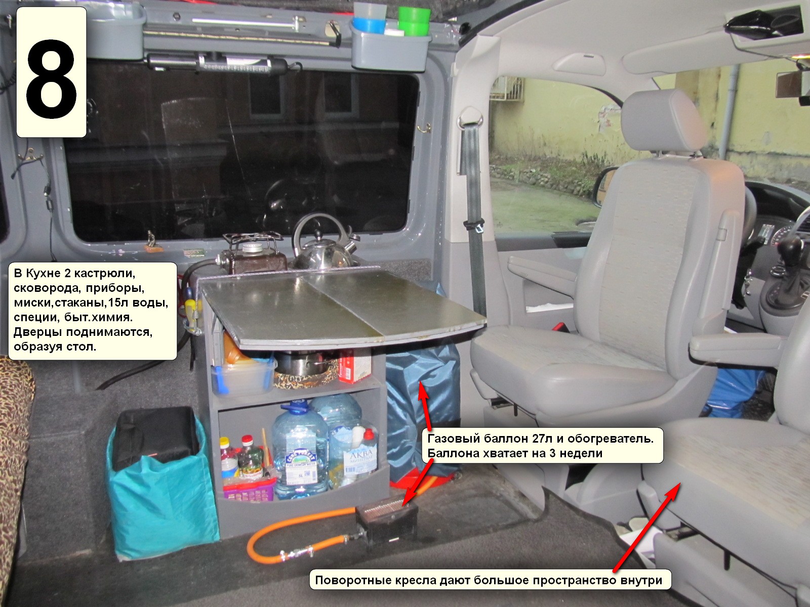

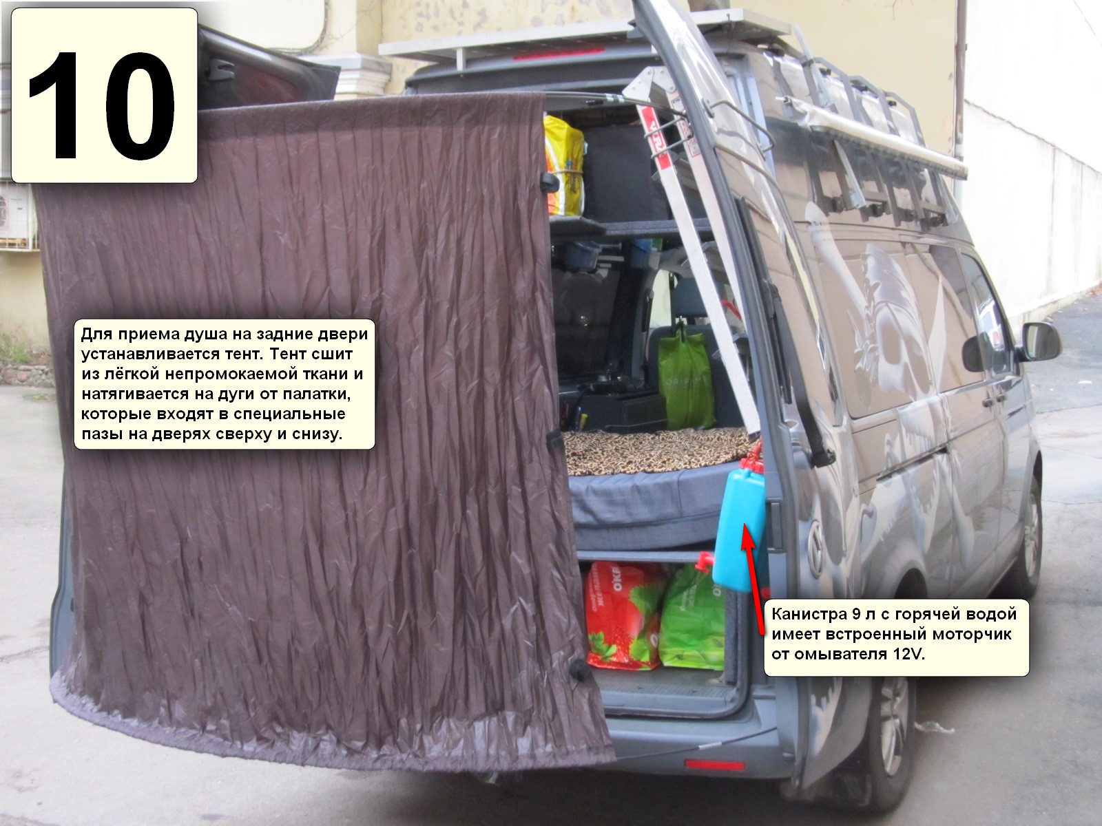

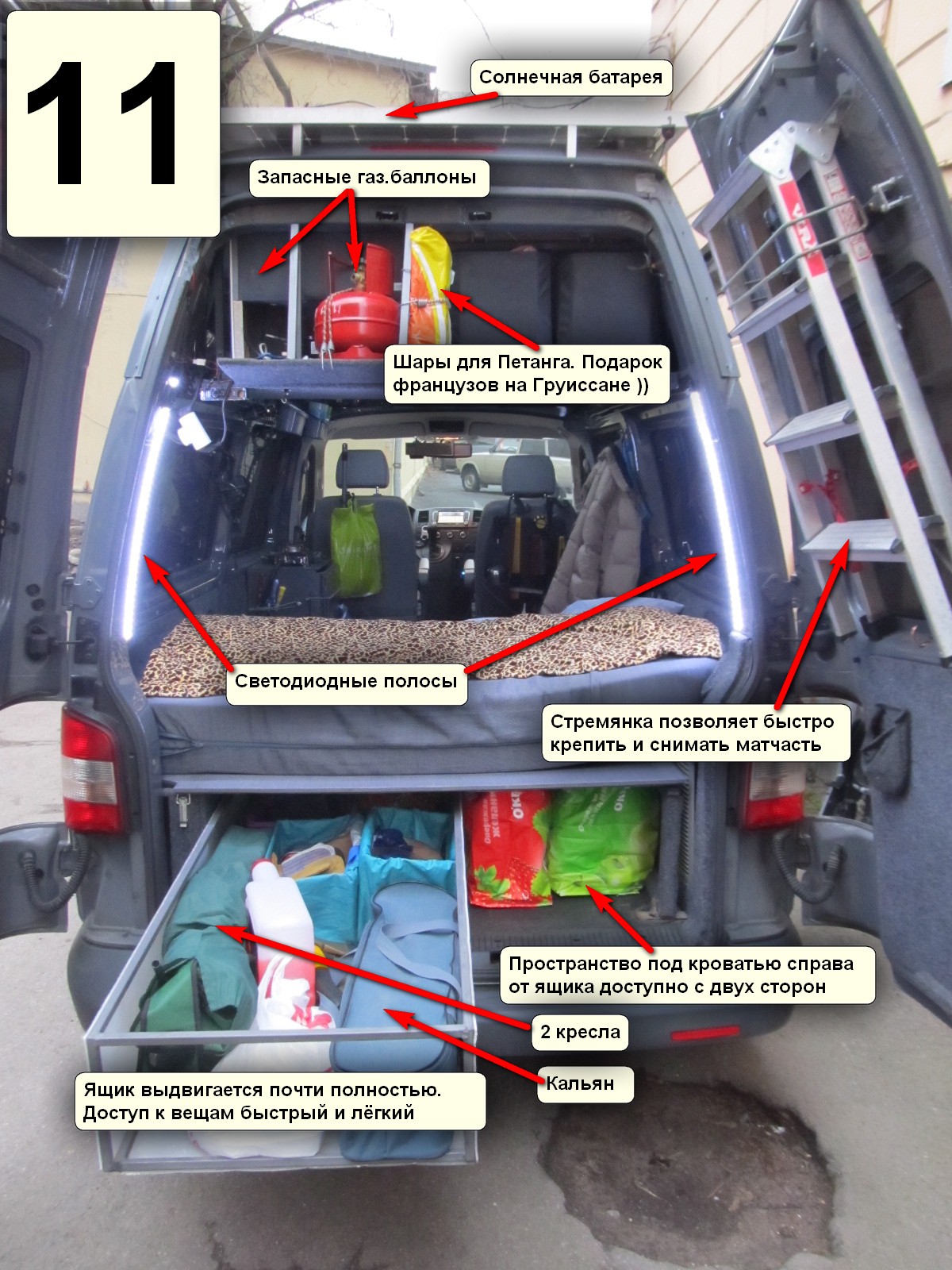

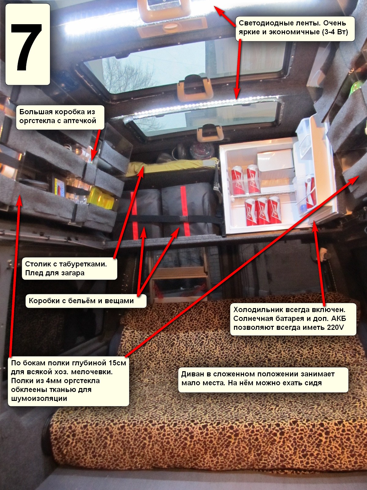

Серфмобиль VW T5. Обновлённая версия 2013 г
Серфмобиль VW T5. Тёма RUS-95, Питер
Переделку своего автобуса я начал 2 года назад, но в 2013 году внёс много доводок и изменений.
Я постарался продумать все мелочи для комфортной жизни сёрфера:
перевозка матчасти, отдых на стоянке, а также необходимый ремонт оборудования.
Ну и конечно же – внешнее оформление Серфмобиля )).
Огромное спасибо дизайнерам Naish за их замечательный Череп!!! ))
С уважением, Тёма RUS-95 Питер. Увидимся на берегу! ))
