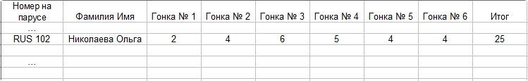

Коллеги!
помогите разобраться со следующей ситуацией:
На детских соревнованиях за полчаса до старта обнаружился разрыв паруса. Оперативно устранить неисправность не удалось. Взяли из запаса другой парус с другим номером, тоже обмерянный в соответствии с правилами.
Через секретаря ГК было подано заявление о замене паруса.
На следующий день основной парус починили и продолжили гоняться на нем, соответственно у паруса был другой номер.
В результатах регаты было следующее:
Вложение 4040

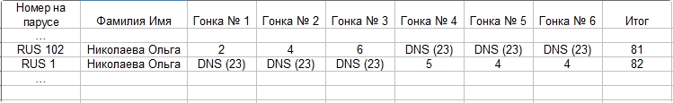

Дальше? после подсказки добрых людей, без подачи протеста, ГК изменил результаты на:
Вложение 4041
Правильно ли это и каким правилом руководствовался ГК?
Что в таких ситуациях надо делать для защиты своих прав?

Речь идет о классе Оптимист. Гоночная инструкция умалчивала о такой возможности, т.е. в ней ничего не было сказано о возможности или невозможности замены паруса.
Андрей Латинов 06.09.2011 05:19
Правила класса "Оптимист" (правило 4.5) разрешают замену паруса в случае такого повреждения, при котором парус нельзя использовать в течение соревнования("damage renders a sail unusable during the event"). Обязательно должно быть получено разрешение ГК на такую замену.
Насчет обратной замены (если все-таки поврежденный парус удалось починить на следующий день) прямо в этом правиле ничего не сказано. Я бы обратился за толкованием к какому-нибудь опытному мерителю (например, к Владимиру Буркалову - его адрес можно посмотреть здесь). Из моей практики - когда разрешается замена поврежденного паруса, одновременно аннулируется допуск первоначального паруса, и яхта до конца регаты гоняется на новом парусе (например, для класса "RS:X" такая процедура прямо прописана в правиле класса С.9.1.b).
Насчет номера на парусе ситуация сложная... Согласно правилам класса "Оптимист" (правило 2.4.3.b) номер на парусе "привязан" к собственнику (тому, кто указан в регистрационной книге). Формально, участие в регате не под своим номером является нарушением правил класса. Однако, учитывая "дух" правила 64.3(а), ГК обычно разрешает такие замены. А учитывая полный бардак с выдачей номеров в России - тем более.
Я бы на месте председателя ГК остановился на первой версии результатов.
Появление второй версии результатов мне не понятно. Изменился только парус - откуда взялась новая яхта? Она прошла процедуру допуска к соревнованию? И почему у яхты 1 в первых гонках и у яхты 102 в последующих гонках стоит DNS, а не DNC? Разве яхты с такими номерами были в зоне старта этих гонок?

Если участник считает, что его результат существенно ухудшился не по его вине, а из-за неправильных действий ГК - он может, в соответствии с правилом 62, подать требование исправить результат.

Протокола у меня нет перед глазами, это я со слов участников. Возможно, что там стояло DNC.
Тем не менее ситуация именно такая. Гонщик один, а результата два. Это правильно? Причем, как я знаю процесс регистрации проходил прямо на воде у судейского судна.

Но в вашем-то случае замену как раз разрешили (об этом свидетельствует первая версия результатов). Так что если "произвол" в толковании правил класса со стороны ГК и был, то в пользу участника.
Другое дело, что непонятно почему в списке участников появилась новая яхта, которой не было в реальности. Но этого никто кроме председателя того ГК не объяснит.
