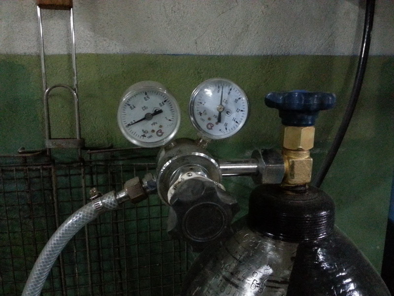

Газ есть, пошла работа! Нашел контору, привезли баллон прям в гараж, супер удобно!
http://www.raceyou.ru/staff/11113/8AVG_5.jpg

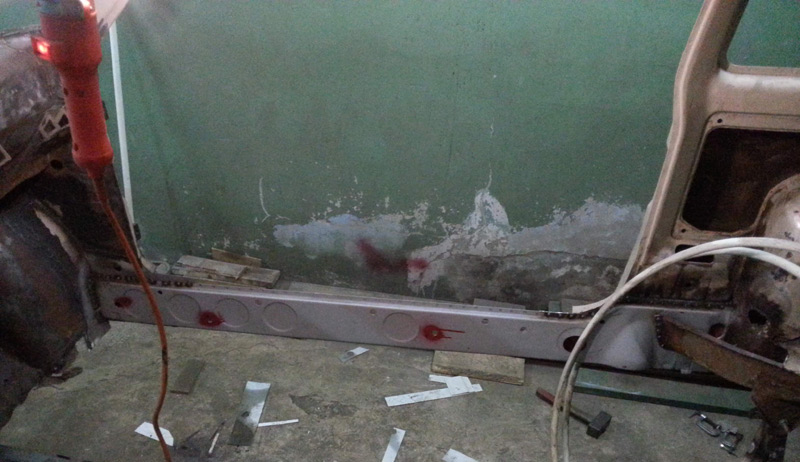

Заколхозил правую сторону, поставил ориентир для порога, можно пилить:
http://www.raceyou.ru/staff/11113/8AVG_1.jpg
http://www.raceyou.ru/staff/11113/8AVG_4.jpg

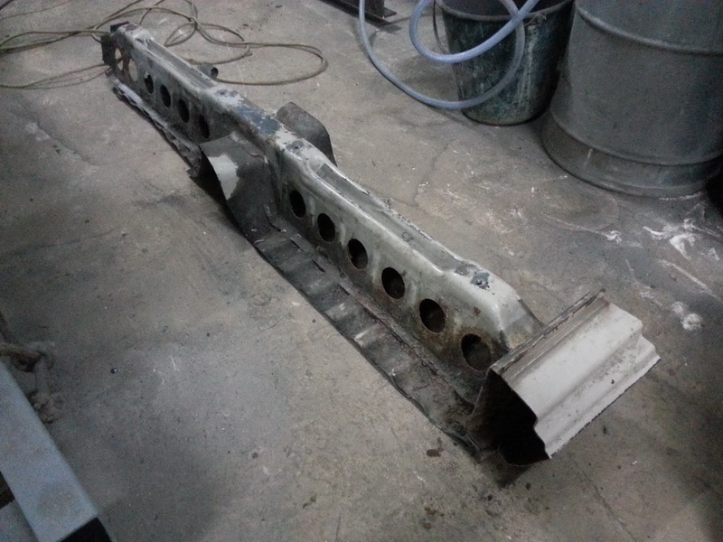

Перекладина пола, так себе, но еще поживет, ее надо освободить, подлатать и приварить потом к новому полу:
http://www.raceyou.ru/staff/11113/8AVG_2.jpg

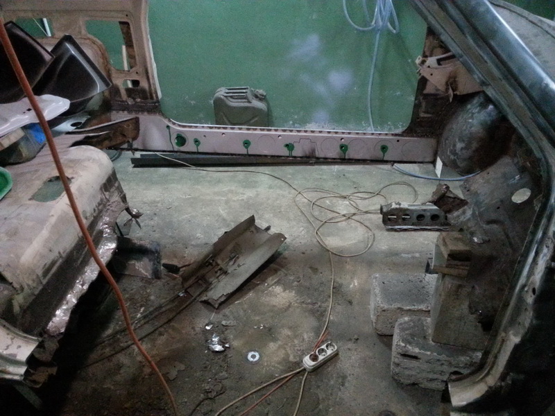

9 августа

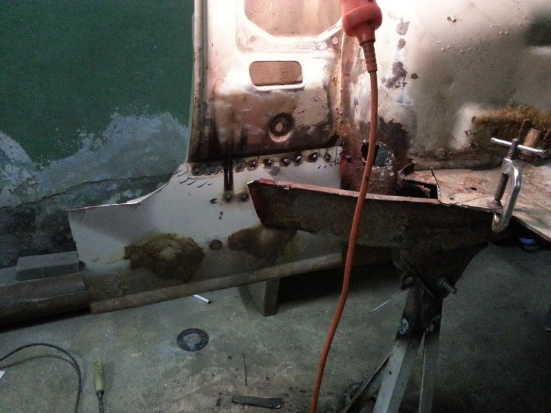

Сегодня была прекрасная погода! Задул норд-ост, принес прохладу, на улице безумно приятно находиться после всего этого пекла. Ветер приятно обдувает руки и ноги. Дует в спину, помогает ехать в горку :) Настроение отличное, постоянно себя ловил на мысли, что улыбаюсь :) И работалось сегодня супер. Единственное, что не много привносило грусти, это понимание, что осень уже близко.
Доотрезал весь хлам с обоих концов порога при этом опять не понятно откуда на пол вывалилось пару кг грязи, откуда она только берется.. Сделал вставки усилители, приварил. Теперь можно примеривать порог.

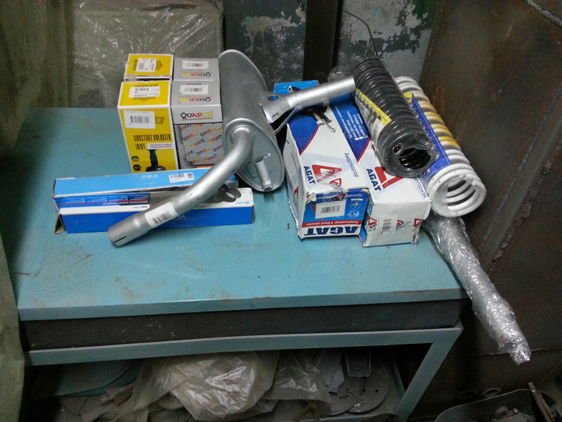

Отметим это дело шопингом :)
http://www.raceyou.ru/staff/11113/15AVG_7.jpg

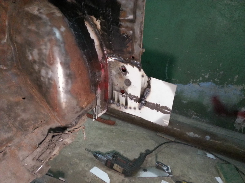

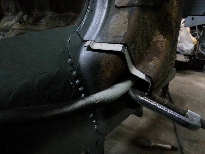

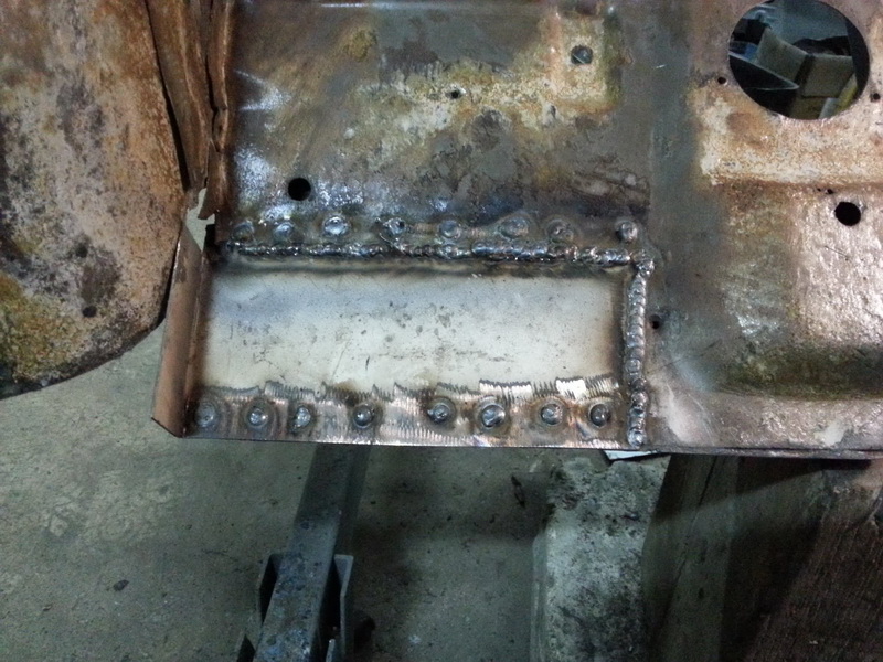

Прикрутил дверь, измерил зазоры, все ок, зачистил места под внутренний усилитель, приварил его:
http://www.raceyou.ru/staff/11113/15AVG_5.jpg
Дальше надо сделать вставку, приваривать ее буду завтра, когда краска высохнет. Серебро по краям - мастхэв штука, сегодня на пробу купил. Сварочный грунт, содержит дофига цинка и поэтому токопроводящий. Наносится на зачищенный металл в месте будущей сварки. Там где сварка, там все конечно выгорает в ноль, но вокруг образуется такая типа капсула, которая закупоривает сварочную точку и она дальше не ржавеет. Вещь! :super:

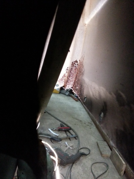

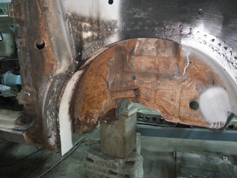

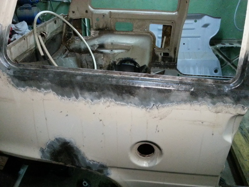

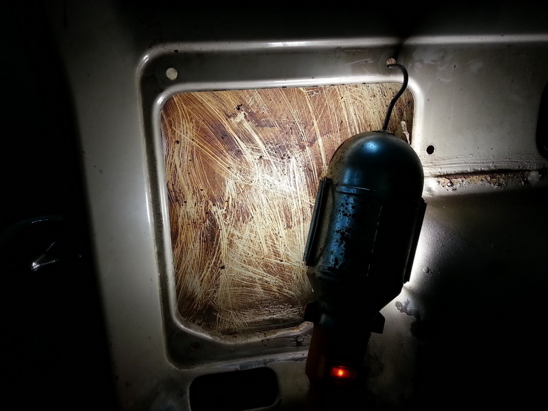

В заднем крыле обнаружил мовиль. Блин. Отмывать его теперь ппц.
http://www.raceyou.ru/staff/11113/17AVG_5.jpg
Как же я эти все лажовые темы не люблю! Берет человек банку с каким-нибудь говном, обмазывает все и со спокойной душой потом ездит. И на форумах свои колхозы потом с пеной у рта отстаивает еще :D
А ржавчине пофигу, лезет и под мовилем (фото сделано, когда я все отмыл, ржавчина отлично ползет вверх, не смотря на то, что там было все обмазано):
http://www.raceyou.ru/staff/11113/17AVG_1.jpg
Я вообще противник любых не засыхающих покрытий, т.к. на них прилипает пыль и за годы эксплуатации слой того же мовиля превращается в плотную корку грязи. Которая кстати пористая и поэтому отлично аккумулирует влагу.

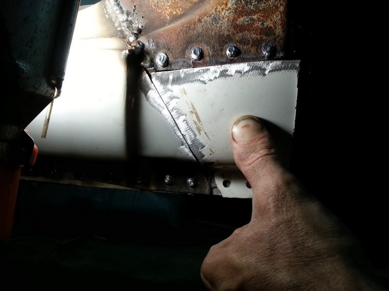

По плану сегодня был порог и что там с полом получится. Порог долго не выставлялся, то один край уйдет, то другой, в итоге приварил не очень хорошо, внизу линия кривая получилась. Снаружи все хорошо, но я то знаю, куда смотреть надо :D Но все идет по плану, это Ока, Оке можно :D
http://www.raceyou.ru/staff/11113/18AVG_3.jpg

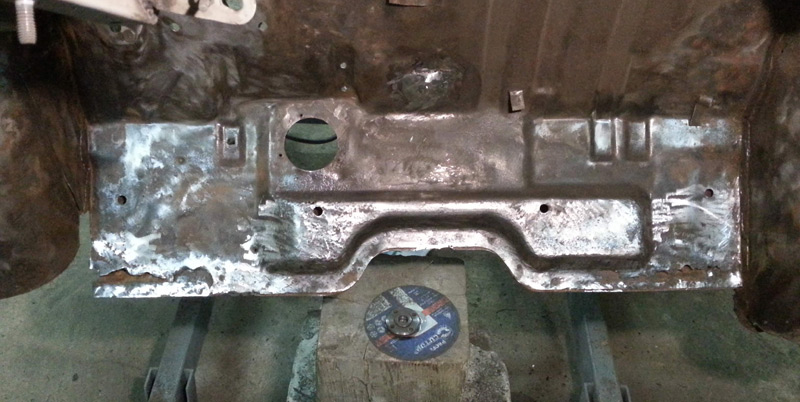

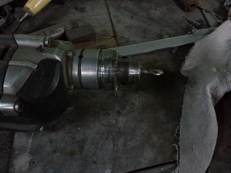

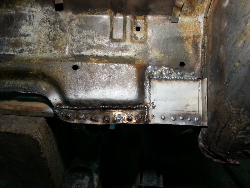

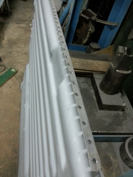

И вот наконец добрался я до пола. Это радостная новость, т.к. пол здоровый и висит по середине гаража и место занимает, я его постоянно обхожу и думаю, быстрее бы от него избавиться. Чтобы приварить пол надо в нем по периметру наделать дырок. Это было упражнение, я вам доложу! Сначала надо накернить, чтобы нормально сверлить, иначе сверло просто уходит, а дыр стопицот. Железяка большая, ни зажать ее, ни упереть, одной рукой подкладывал под край молоток и держал керн, второй ударял другим молотком. Все постоянно перекашивается, уходит, керн постоянно вылетает, т.к. очень неудобно. С матами, психами, перекурами все-таки одолел. Вымотался. Сверлил сначала обычным сверлом, оно в конце проваливается и коцает металл, еще чуть чуть и сломается. Обрезал, сверлить стало на порядок удобнее - сверло проваливается и тут же патрон упирается в поверхность, сверло ни до чего не достает.
http://www.raceyou.ru/staff/11113/18AVG_2.jpg
http://www.raceyou.ru/staff/11113/18AVG_1.jpg

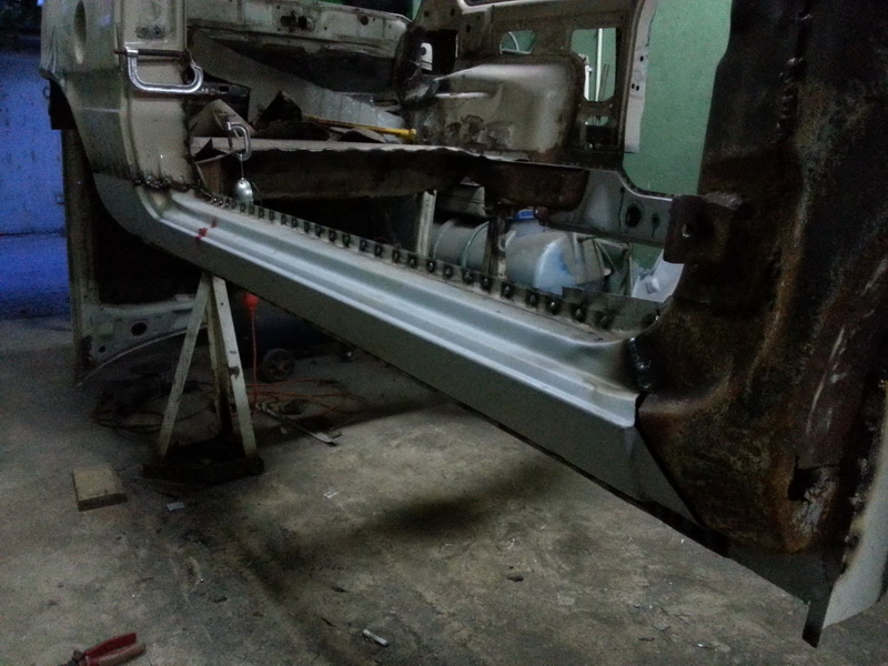

Начал примерять пол. Пол шире где-то на 5-8 мм, чем расстояние между порогами. Какбы косяк, а на самом деле даже хорошо. Было бы на много хуже, если бы пороги разошлись больше чем пол. Но мне повезло, после того, как все будет приварено и приварена перекладина, все станет с небольшим натяжением, это увеличит жесткость кузова.
http://www.raceyou.ru/staff/11113/18AVG_4.jpg

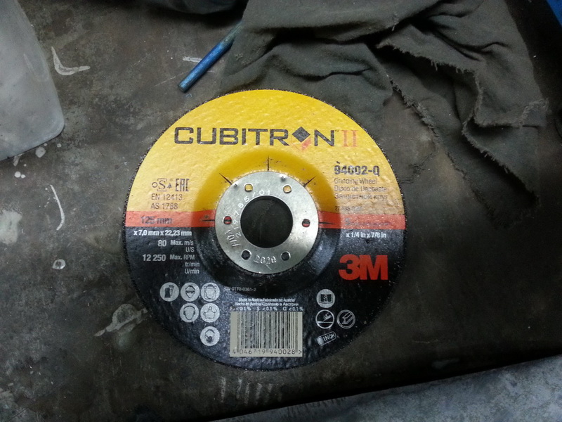

Сегодня наконец приехала коробочка с ништяками 3М, которые неделю назад купил. Давно хотел попробовать одну ихнюю тему - обдирочный диск Кубитрон, но у нас по городу фиг найдешь, только заказывать, диск сам по себе дорогой, 600 руб, плюс доставка в районе штуки, все время жаба душила. Покупал сначала в строительных магазах говно разное по 50-80 руб. и мучался. Потом надоело, начал покупать Бош (других хороших просто нет, не из чего выбирать). Бош режет хорошо, но гад быстро изнашивается, тонкий (толстых просто нет в наличии). Хватает на 2-3 дня. При цене 120 руб. покупать каждые 2-3 дня работать этим диском очень дорого выходит, особенно учитывая мой объем работ. А всякие там Кратоны, Прорабы, Луги и прочее говно быстро засаливается и не режет. В общем приехал дисочек (точнее два), первым делом на болгарку, тетстить.
Это ппц товарищи! Вчера приварил усилитель, точки не зачистил, знал уже, что диск на подходах. Режет как бешеный! Чуть зазевался уже металл прожрал! С удовольствием и очень быстро зачистил кучу сварки. Я такой скорости не встречал еще! Вот же лошара, почему раньше не купил! В общем, кому будет надо зачистной диск, очень рекомендую только это. Он сэкономит вам кучу времени! Я уж их перепробовал много разных. есть с чем сравнивать. 3М вообще редкая контора, очень радует своими продуктами.
Для гугления: 3M Cubitron
http://www.raceyou.ru/staff/11113/18AVG_6.jpg
Зверь, а не диск! :super:

Скат, так ты отверстия сверлишь? Спроси на любом СТО, где кузовщину варят, дырокол для железа. Думаю у них есть несколько. Времени сбережешь кучу.
skat 19.08.2018 03:22
Я знаю про дырокол. И про споттер и про плазморез и про кромкогиб и еще про кучу всего. Только у меня всего этого нет. Как ты себе представляешь, приходит какой-то черт на СТО и говорит "мужики, дайте дырокол!" :) Обойдусь.

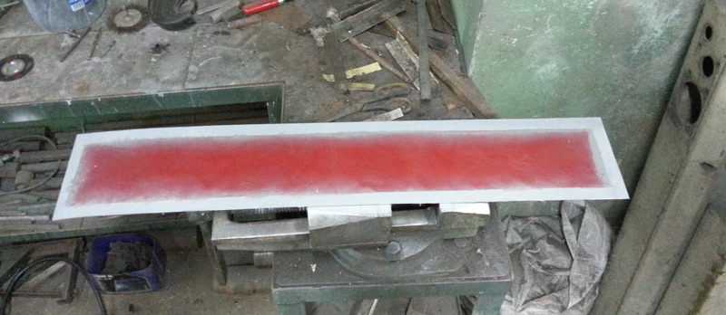

skat 19.08.2018 23:41
19 августа
Let the bodies hit the floor

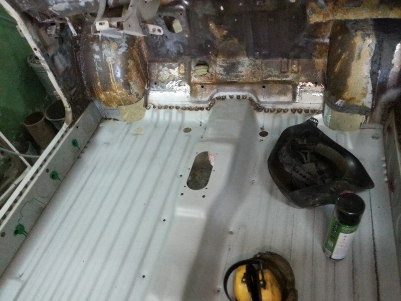

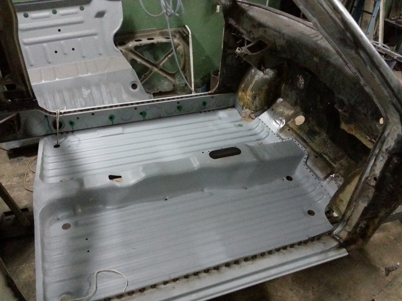

Floor приварил. Без сюрпризов и проблем, стал четко, ровненько.
http://www.raceyou.ru/staff/11113/19AVG_1.jpg
Дальше весь день занимался латками, ничего интересного.

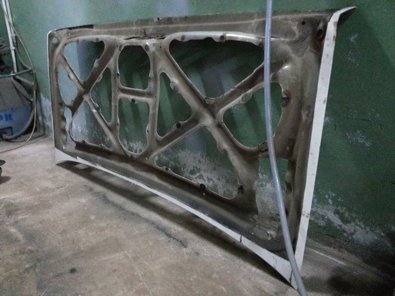

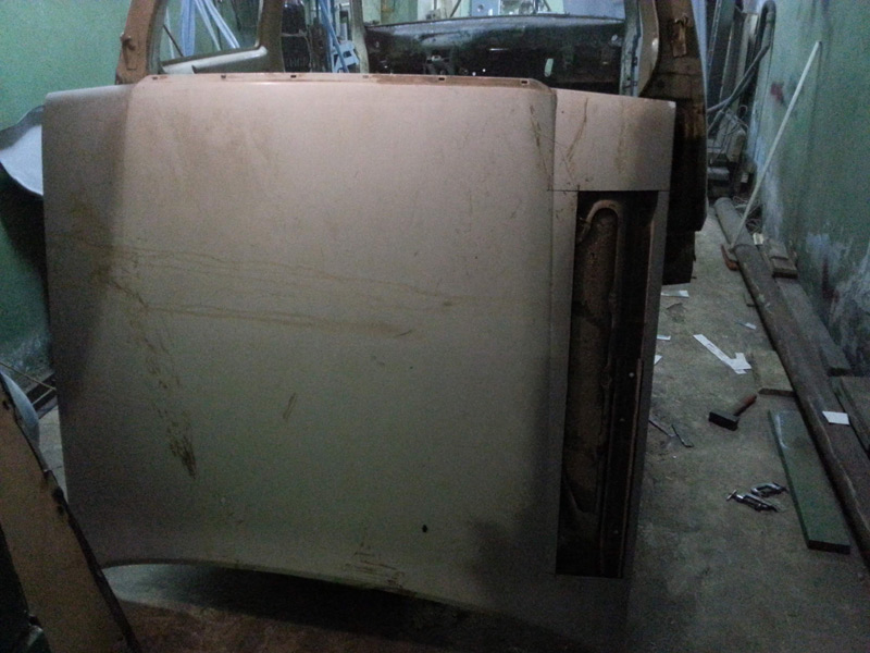

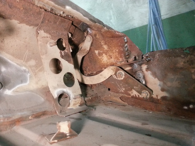

Сегодня был день заплаток, ничего кроме них не делал, рассказывать и показывать особо нечего. Почти все сделал, по передку две осталось, с торцов усилителя пола, но их я сегодня делать не мог, т.к. залил все изнутри усилителя антикор грунтом, надо чтоб стал. На завтра планирую переделать крепления капота, в оригинале на Оке идиотская конструкция, т.к. не разборная! Петли без сварки не снять вообще!
http://www.raceyou.ru/staff/11113/20AVG_1.jpg
Есть над чем подумать.
