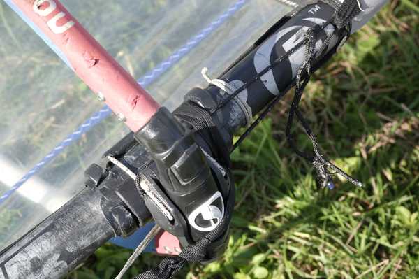

Кароче, есть у меня одно подозрение - на пролимитовском говногике защелки, которые длину фиксируют иногда из дырок выскакивают. Чтоб косяк этот убрать сколхозил жесткие резинки 4-5 мм толщиной, которые натягиваю на защелку, штоб держали. Но походу на 220 дырка уже разъ####на и иногда все равно выскакивает. Мне кажется, что на фоте именно тот случай. Т.к. в дырке этого стежня не было, задняя часть выходила и все гнулось. Просто на этом же гике катался во вторник с тем-же парусом 7,5. Гик выставил длиной 222,5 и ничо не выскакивало. Причем раздуло о-го-го и катался с этим парусом на 11-13 м/с, на фото дуло 8-9. Так вот смотрел на гик периодически, ну не было у меня ощущения что он дугой согнут, хотя передозило прилично.

Да на фотки мне пофиг. Просто если гик не жесткий, то сила уходит не в поступательное движение, а на сгибание этого гика, т.е. рассеивается и минус скорость

У меня как раз и сломалась передняя ветвь алюминиевой трубки Марабушного 220-280. Ещё видел точно такую же поломку другой передней ветви.
Перед поломкой, ещё в прошлом сезоне, заметил необычную мягкость гика и несимметричность ветвей при нагрузке, так что стоял он геройски уже надломленный не один месяц. Поэтому малейшие сомнения в симметричности или жёсткости должны были бы сразу насторожить, но я этого не знал... Кстати, передняя оковка у Марабу жутко люфтит, но это может быть от старости, он мне не новый достался. Однако, даже не новый и со всеми недостатками простоял два сезона с гаком. Думаю, что добил я его беспардонным пампингом.
Леха@velokiev 21.06.2013 11:29
Латад, ты об оковке марабушного гика рассказываешь, если не изменяет память, вот об этой?
http://www.raceyou.ru/attachment.php...2&d=1317649227
