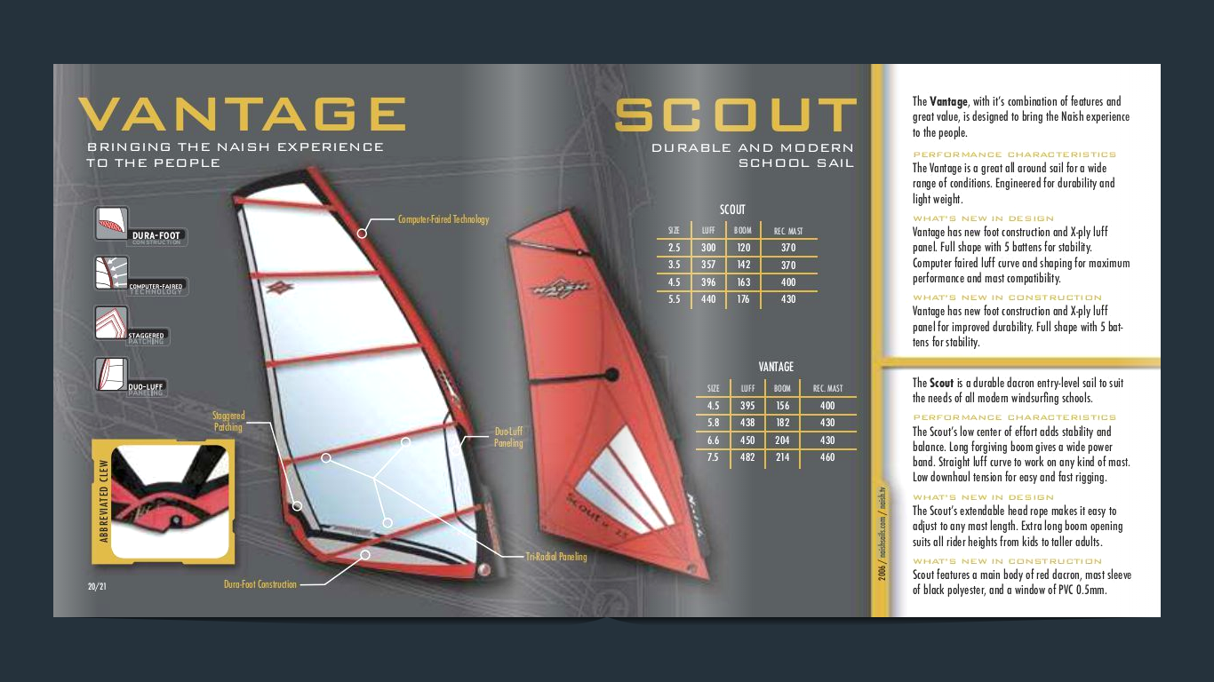

zzzmike 05.12.2018 13:29
Вложений: 1
Вложение 46137 430
mlt068 05.12.2018 13:53
zzzmike, у этого кмк год посвежее. Интересует модель как на аватарке msh111 (год не знаю). Просто первый раз встречаю, чтобы luff был больше рекомендованной мачты. Хотя с вариатопом наверное такое возможно. Вот и рекоменодованный IMCS 25 говорит о том, что все-таки 460.
zzzmike 05.12.2018 14:12
на этом парусе вариотоп. можно обе мачты использовать.
Dimzon 05.12.2018 14:49
я использовал 430ю naish. и пару раз 460 норс. с норсом было не хуже
sorokin rus 136 05.12.2018 16:13
Да если на парусе вариотоп то luff будет меньше рекомендуемой мачты , это по началу шокирует ))
mlt068 05.12.2018 16:23
А как правильно набить по мачте такой парус? Обычно ориентируешься на luff и base +/- пару сантиметров. А с варио насколько его отпустить надо???
sorokin rus 136 05.12.2018 16:26
На наименьшее расстояние , тоесть выставляешь по luff , если он 445 , а мачта 460 то выдвижение по топу будет около 15 см , и набиваем чтоб снизу удлинитель встал нормально ( осталось 0,5-3 см примерно ) а остально подгоняем топом
