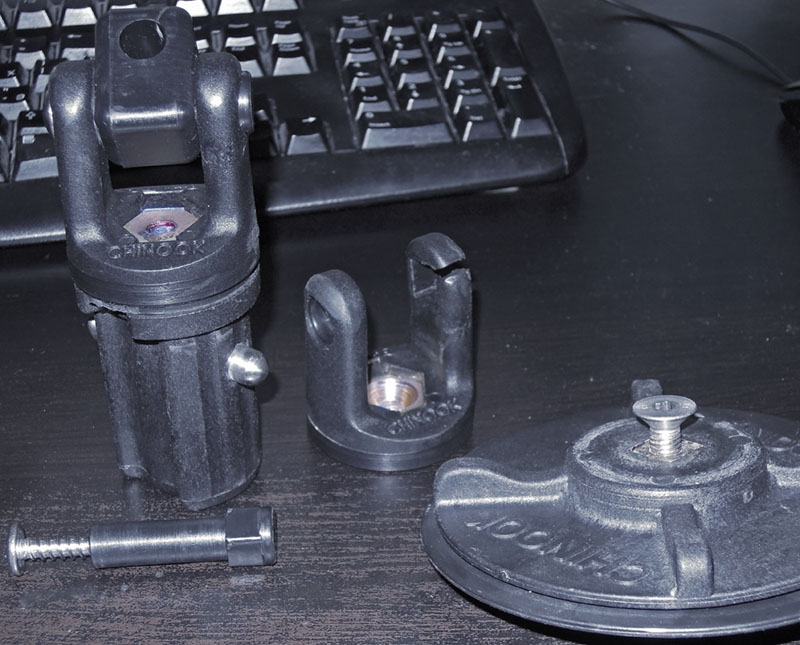

никогда больше не куплю чунук-кардан, ненадежная хрень.
закусывает и ломается: http://www.raceyou.ru/post226869-65.html
резинка надежнее еще и в том плане, что если она порвется, то на лямках останется держаться, всегда можно вернуться на берег. Резинка - расходник, проверять перед выходом и менять легко.
(так недавно у знакомого и было, на формуле, он даже не заметил, что шарнир NP с резинкой-столбиком порвался, обнаружил только на берегу. И доска не пострадала: верхушка опиралась на пластиковую шайбу, через защиту ног)
А если кардан вот так вот разрушится - то кранты, верх отдельно, доска отдельно...
И запчасть кардана на замену дороже, и если сломалась нижняя, то новая требует доработки на сверлильном станке разверткой и сверлом. И разобрать шарнир не так просто, резьба нижнего болта заклеена, я один шестигранный ключ сорвал, второй узлом завязал, пока открутил.

KOL 08.08.2014 12:54
http://www.raceyou.ru/picture.php?al...pictureid=4600
да, на фото видно, что вилка пластиковая. И довольно тонкая вокруг оси крестовины. Тупо рвется при заклинивании.

latad 08.08.2014 20:50
Сообщение от lop (Сообщение 258490)
Не закусывало... может потому что его время ещё не наступило. Наверное можно неизбежность существования мёртвой точки обосновать теоретически, углы Эйлера там припомнить, но мне влом этим заниматься.
Ух ты! Всего и делов? Так флаг в руки, стань производителем, будет тебе пачед и уважуха от формулистов. А если простокатальщики разнюхают про такую чюдесную конструкцию, повыбрасывают рвущиеся резинки, так ваще озолотишься.
Повернул кубик шарнира так, чтобы бывшая нижняя ось стала вверху - и не могу найти ни одного положения, в котором бы закусывало, кроме почти горизонтального положения мачты. В моём шарнире борьба с закусыванием в этом положении проста как веник: вилка на кубике имеет расстояние между хвостами вилки достаточное, чтобы при перекосе и клине мачта спокойно легла в воду или на палубу, а ушко нижней части имеет форму внутренней части тороида, не за что закусить. То есть, нижняя ось болтается в ушке, хотя само ушко неподвижно.
Иначе говоря, угол и точка закуси выведена люфтом в положение, которого мачта достигнуть не может, не разломив доску пополам. Чего тут сложного - понять не могу.
Между прочим, этот шарнир валялся на свалке военных моряков, видимо, о закусывании слишком хорошо сделанных осей они тоже были в курсе.:D
Сообщение от asmaster (Сообщение 258525)
Я в лабораториях шарниры не гнул, а глазами последствия поломок резинок видел. Отсюда и выводы о действующих нагрузках и надёжности резинок шарниров. Для меня, пока, шарнир надёжней!)
Меня смутило, что закусывание может произойти при наклоне мачты около 35° от вертикали. Конечно, вряд ли на ходу на формульном парусе это положение так уж частО, но при падении паруса мачта его никак не минует.

KOL 08.08.2014 21:10
мне резинка (столбик, чинук) прослужила 3 летних и 2 зимних сезона, прежде чем порваться (может я и не часто катаюсь). стоила 700р. может уже и подорожала.
А кардан - всего несколько каталок, максимум 5. Кардан стоит уже 1100р. (хоть в нем 2 вилки, но требуют доработки напильником и переставлять их - гемор).
При обрыве резинки возврат к берегу обеспечивается лямками, при обрыве кардана - ничем.
Наверное если в кардане перевернуть "крестовину", то положения заклинивания исчезнут и кардан сможет прослужить долго, но тогда он становится не только надежнее, но и намного выше, и тогда, скорее, актуален для начинающих и прокатов, а не для формулы. В общем я его беру с собой как запасной, но катаю на резинке.
latad 08.08.2014 22:42
Сообщение от KOL (Сообщение 258585)
Я не поленился перевернуть крестовину и покрутить. Да, закуси при 35° наклона нет, зато она есть при почти 90°!:eek: То есть, как раз как бы новичковое положение именно новичкам и нельзя.fuck you И ронять мачту становится категорически нельзя! Если в положение закуси при 35° ещё надо попасть, а затем умудриться из него так и не выйти, то 90° в конце падения (то есть, со всего маху) - то, что доктор прописал, если хочется надёжно отломить вилку шарнира.
Да и повышение шарнира на 30мм - это много. Правда, можно нижнюю вилку укоротить, снизив повышение вдвое (15мм). Если нижняя вилка сломается, это реальный временный вариант, укоротить вилку и сделать новые отверстия под ось переставленной крестовины.
Если же и верхнюю вилку так же укоротить, то в результате может даже получим почти изначальную высоту. Но, видимо, не всё так гладко получится, иначе не понятно, почему так не делают изначально.

KOL 08.08.2014 23:00
Сообщение от latad (Сообщение 258592)
срок службы карданов сильно зависит от манеры катания
Когда крестовина в штатном положении, закусь происходит между вилками.
При перевернутой крестовине закусь исключена, т.к. у кардана присутствует возможность вращаться вокруг оси мачты и вокруг оси болта в погоне, а вилки всегда могут разойтись.
Зависит не от манеры катания, а от везения. У кого на формуле сезонами служит, у кого за 2 каталки трескается, а у кого на воде верхушка отрывается. У меня после замены вилки кардан уже тоже несколько каталок под новичком прожил, и сам я на нем иногда катался с разными парусами (только в прижимняк), и он жив пока. Но все же я ему нифига не доверяю. Резинка со страховкой лямками безопаснее, имхо
latad 08.08.2014 23:35
Сообщение от KOL (Сообщение 258594)

latad 09.08.2014 18:14
Боюсь, что это не совсем так. При обычном положении крестовины горизонтальное подожение мачты ничем не грозит, потому что есть всего два варианта: нижняя вилка оказывается внутри верхней и верхняя - внутри нижней и вращается вместе с вилкой одна из осей, зато если крестовину развернуть - то верхняя вилка не ограничена в повороте нижней вилкой и может развернуться осью в вертикальное положение с гораздо более надёжным заклиниванием, из которого никакое вращение вывести не поможет, там просто нет необходимого для этого рычага, а углы гораздо ближе к прямому, что неизбежно приведёт к соманной вилке, нижней или верхней. Причём, в отличие от клина в нормальном положении крестовины, когда малейший сдвиг любого элемента выводит из заклинивания, потому что углы наклона мачты сравнительно невелики, в данном случае, чтобы выйти и заклинивания, надо сильно двигать мачтой влево или вправо. А о каком целенаправленном движении мачтой можно говорить, если она просто падает??:eek:
Вот в таком положении перевёрнутая крестовина при падении мачты вниз только чудом ничего не сломает:
http://album.foto.ru/photos/sm/146856/3671147.jpg
Вот такой разброс у разных людей долговечности карданов как раз и говорит больше о влиянии именно конкретных пользователей, а не о случайности. Была бы случайность, если бы у разных людей они служили по-разному и у кого сколько - не угадать, а тут - у одних - вечный, у других - два дня, следующий прожил неделю, следующий - сразу сломался...
Что касается резинок - да, и у меня к ним никаких претензий нет. Просто попался мне кардан, хотя надо было всего-лишь новую резинку купить... Ну, раз уж попался - как не попробовать...
