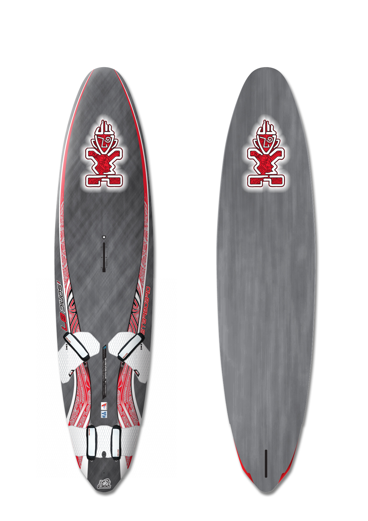

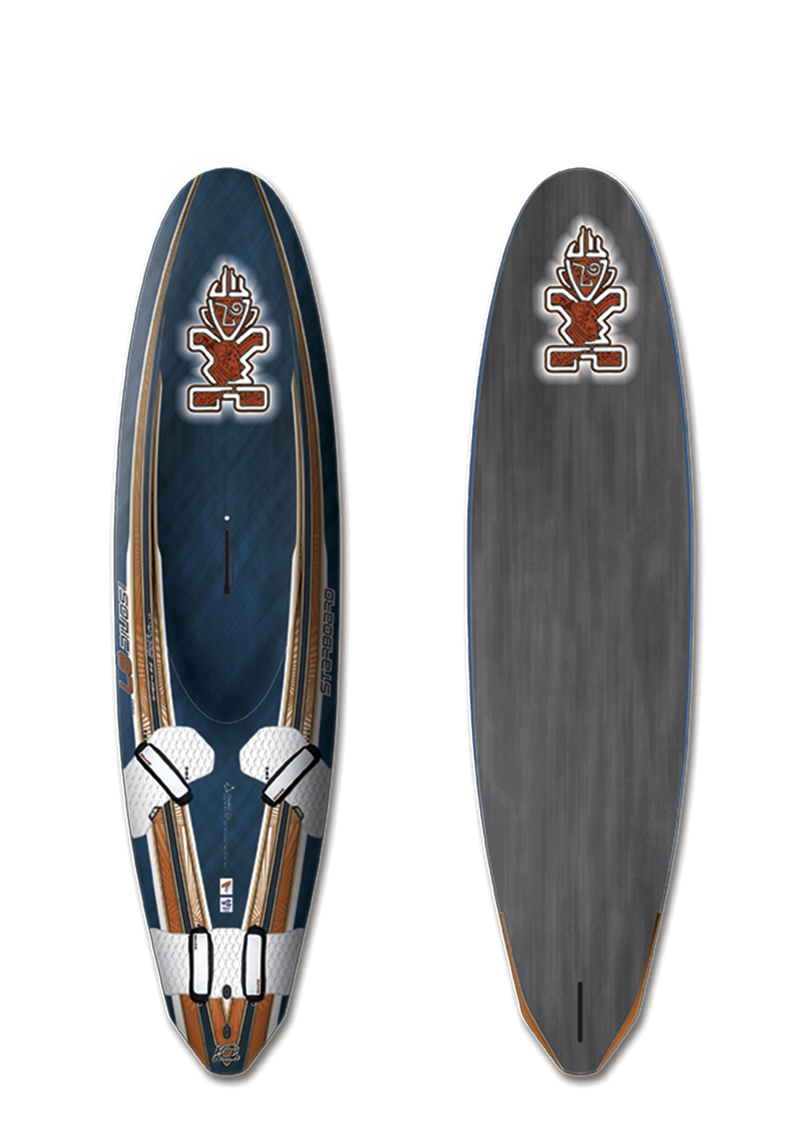

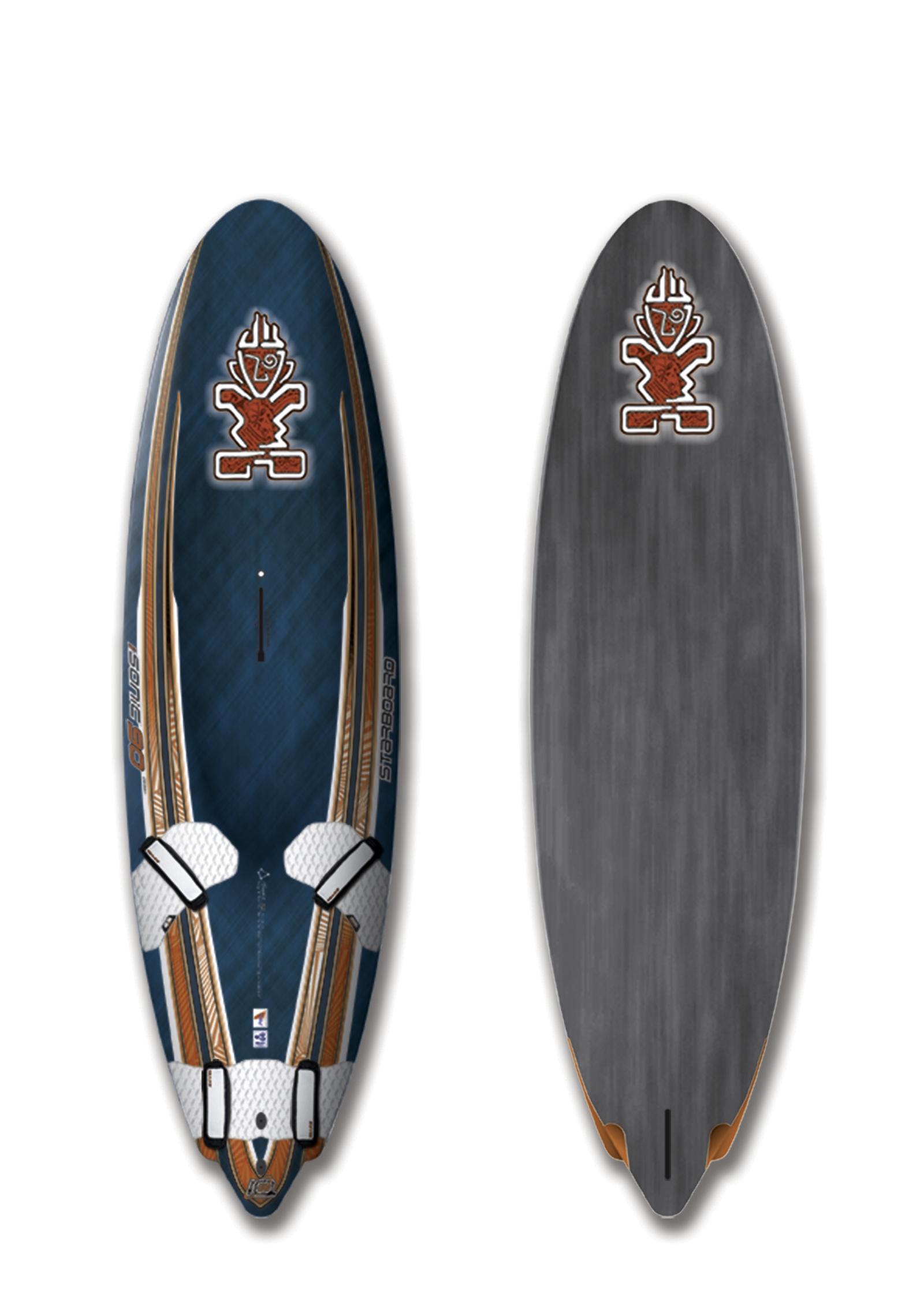

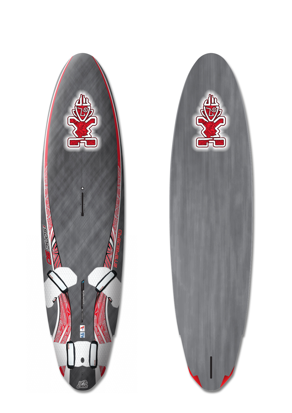

Сообщение от Skiminok (Сообщение 201392)
Потому что поведение доски определяется не только шириной и объемом.
У айсоников при той-же ширине доски корма гораздо шире, чем у манты.
Это дает преимущество айсонику внизу ветрового диапазона, но хуже вверху.
У SB (2014) 36,8 на 87 л (ширина 59), и 39 на 90 л
2013 - 36,7 на 87 (ширина 56,5) л и 40 на 90л (ширина 59,5).
Посмотрите какие разные кормовые реданы.
2013
87
Вложение 14332
90
Вложение 14333
2014
87
Вложение 14330
90
Вложение 14331
В 2014 доски более тонкие, чем в 2013
На оф. сайте Tabou нет шир. кормы и тощины.?
