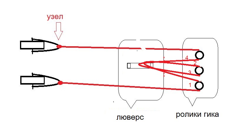

А можно схемку установки и как через ролики продета?
Как то так:
Вложение 6811
Не... я точно не Айвазовский! Нет экспрессии никакой!:D
surfercrustal 21.05.2012 20:38
Да вся фишка в том что роликов для паруса нет. С роликами то все понятно.
Спасибо за схемку! Без ролика как то все переенуто получается!
Да еще смотрел в нете варианты разные, так там сами блочки у кого в сторону оковки , а у кого в сторону креплений! разница то хоть есть в этом??? Иль кто на что горазд???
m-1 21.05.2012 21:42
Сообщение от rus-12 (Сообщение 126036)
у меня ролика в шкотовый угол нет. Продеваю прямо через люверс, хотя это не удобно. Один раз попробуешь и сразу понятно почему, так долго объяснять...
Сообщение от amigo (Сообщение 127648)
Как то так:
Вложение 6811
Нормальная схема полиспаста! (гуглите!)
Выигрыш в силе в 2 раза дает каждый подвижный ролик (на шкотовом угле паруса).
Чтоб легче травилось - ставят оттягивающую, в сторону мачты, угол резинку.
Такой схеме в яхтинге - сто лет. :good: (в том числе и круговой...)
rus-12 21.05.2012 22:07
это зависит от того как блоки через которые веревочка подходит/отходит организованы. На гике(серфовом) они организованы так что как ни заводи при продевании через люверс все равно перекрещиваюся веревки. Поскольку один блок снизу оковки, а два сверху.
amigo 21.05.2012 22:30
Если нет, то
Тогда два раза через люверс паруса
