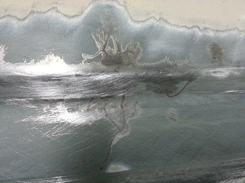

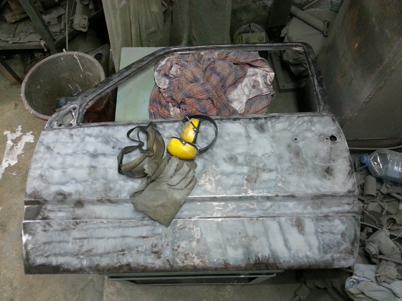

Ободрал все двери. Сначала думал не буду полностью удалять старое покрытие на лицевой стороне двери, очень много работы, площадь большая, обдеру только где есть трещины или ржавчина, сэкономлю время. Но снял на пробу "нормальный" кусок, а под ним паутина. И так оказалось везде, а по низу вообще сплошная паутина.
http://www.raceyou.ru/staff/11113/22i2.jpg
Так что пришлось обдирать все полностью, это нудное занятие сожрало целый день. Если честно, я уже морально измучался обдирать, единственное, что придавало сил это понимание того, что больше обдирать нечего, эти две двери последние железки по кузовщине.
http://www.raceyou.ru/staff/11113/22i1.jpg

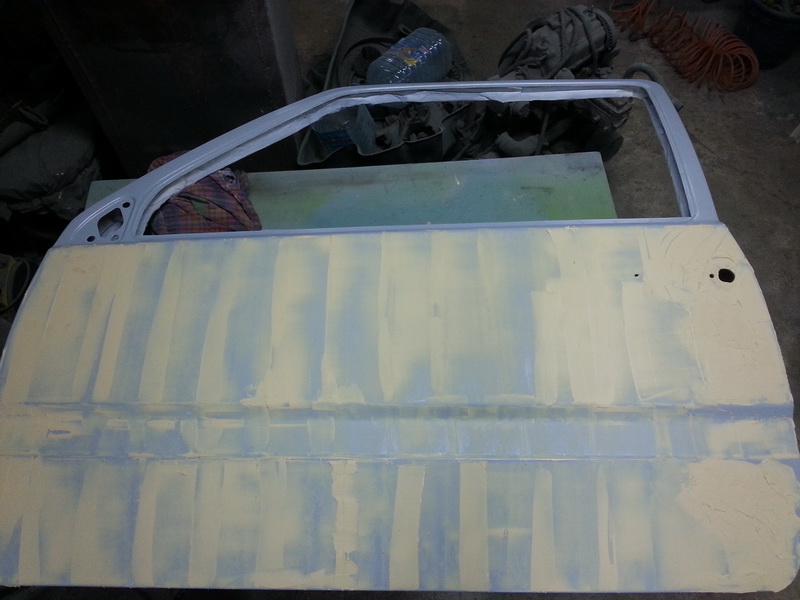

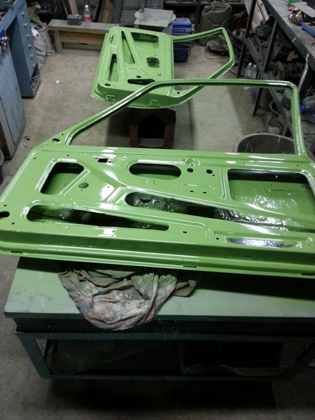

22 июня
Подготовил под покраску двери. Кое где подварил, кое где рихтанул, нанес риску наждачкой, низы в несколько заходов обработал преобразоветелем ржавчины, а потом наждачкой и закрасил внутренние стороны. Положил на грунт 2 слоя краски, по мокрому. По низам дунул еще пару слоев для надежности, т.к. там очень все страшно в плане ржавчины, хоть я и усердно ее вычистил, но понятное дело, без пескоструя это полностью не вылечить, но этой технологии у меня нет. Надеюсь пару лет продержится, все равно двери буду присматривать новые, эти очень плохие уже, кривые и по низам со сквозной ржавчиной, хоть я ее и заварил, но низы уже тонкие, да и нормально обработать двери не возможно, т.к. во внутренние полости не подлезть.
http://www.raceyou.ru/staff/11113/22i3.jpg

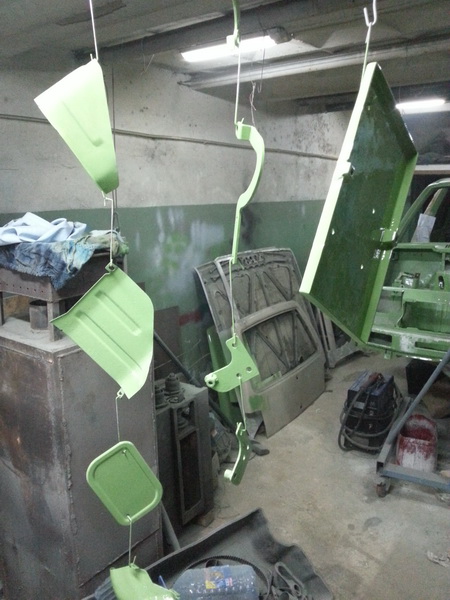

25 мая

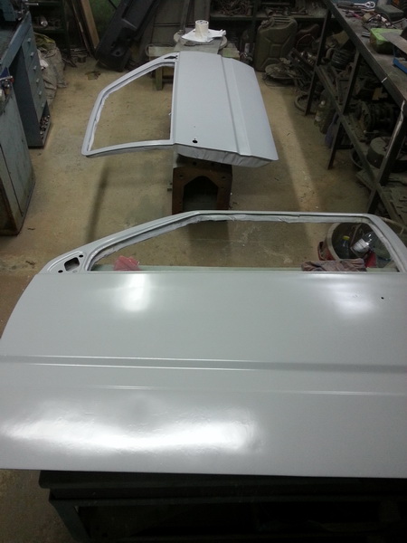

Загрунтовал двери с внешней стороны
http://www.raceyou.ru/staff/11113/25i1.jpg
И покрасил наконец железки, которые накопились, потому что то лень ими заниматься, то просто не вспомнил про них, когда красил другое.
http://www.raceyou.ru/staff/11113/25i2.jpg
-nn- 26.06.2019 12:34
чото ты в запарах левое покрасил, вон то прямоугольное корыто оно вообще не от машины))
Komandir 26.06.2019 12:41
Сообщение от -nn- (Сообщение 407552)
Лючок доступа к бензопроводу бензобака.
А вот двери мятые ...
-nn- 26.06.2019 12:45
да не лючок, а то что дальше и выше, с двумя проушинами))
Komandir 26.06.2019 12:50
http://www.automnl.com/model/vaz_oka/66/ нет лючок !!!
-nn- 26.06.2019 13:56
Лючок это лючок, а корыто с проушинами-это корыто!))
skat 26.06.2019 16:00
Это прямоугольное корыто угадал, левое :) Это поддон для аккумулятора, самодельный :)
Сообщение от Komandir (Сообщение 407553)
ооо, ты их вблизи не видел, двери эти :)
