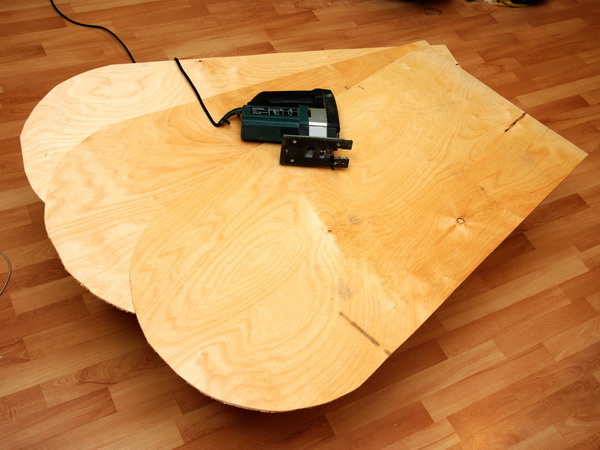

Из листа 4-х милимитровой фанеры размером 1500х1500 мм
выпиливаем 3 заготовки 1100х500.
С одного края на всех трех скругляем углы радиусом 250 мм.
Кладем детали в ванну отмокать на пару часов.

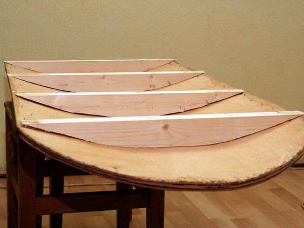

Тем временем из одного бруска 50х30х2000 выпиливаем направляющие,
по которым будем гнуть фанеру (4 шт, если правильно разметить, основаниями в разные стороны, то получится 5 - это лучше, качественнее удастся сжать листы между собой). Размеры их верхних частей: середина 200 мм, края по 150, углы скруглить.
http://www.raceyou.ru/picture.php?al...&pictureid=495
По направляющим гнём сразу все три листа промазанные ПВА между собой (лучше водостойкий, но универсальный или столярный тоже подойдут). Начинаем с середины,
крепим и притягиваем шурупами к направляющим (саморезы и щуруповерт рулят). Будет выдавливаться лишний клей, лучше подстелить какую-нибудь плёнку заранее.
Места, где не удалось стянуть по направляющим можно пожать струбцинами, либо также шурупами насквозь. Да, аккуратно, не присверлитесь к полу - толщина направлящих к концам - никакая. :smile:
Сушим сутки - двое. Чем лучше просохнет - тем крепче и легче будет.

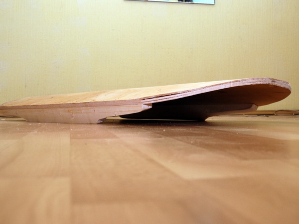

Из второго бруска 50х30х2000 выпиливаем две боковые опоры.
размеры длинна верхней стороны 850 = 1100-250(радиус),
нижней по длинне места под крепления горнолыжных ботинок на лыжах.
Форма перехода на Ваш вкус: хоть трапецией, хоть пилястрами. :smile:
Снимаем направляющие с просушенной платформы, подрезаем кромку лобзиком (нижние листы то чуть вышли из-под верхнего).
Собираем платформу на опоры, крепим шурупами. Я сделал это прямо в дырки, через которые стягивал листы по краям:
http://www.raceyou.ru/picture.php?al...&pictureid=497

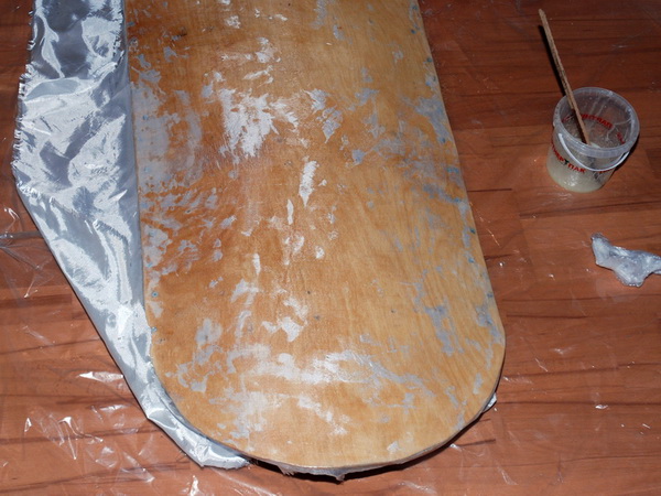

Я же решил обклеить стеклотканью, чтобы платформа соответствовала пластиковым лыжам и чтобы сделать нескользяк солью:
http://www.raceyou.ru/picture.php?al...&pictureid=498
Получилось на 3 + из-за недостатка эпоксидки (стандартного набора ЭДП чуть не хватает на одну сторону. По-хорошему нужно 3 комплекта клея на две стороны).

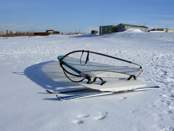

Едем на полигон для испытаний. Вооружаем парус. И ву а ля:
http://www.raceyou.ru/picture.php?al...&pictureid=499
:good:

YARus-812 16.03.2010 11:11
Сообщение от сестра_бабули (Сообщение 31096)
Вопрос к YARus-812 про петли на двухлыжке. Я поставила петли аналогично твоим. Неудобно. Передние петли мешают ставить переднюю ногу сразу за мачтой. В клубе, где я храню снарягу, тоже есть двухлыжка. На ней три петли - все по оси снаряда. Одна перед мачтой, одна за мачтой, и задняя. Я пока воздерживаюсь, чтобы свои петли переставлять... но, видимо, придется.
А ты попробовал такое положение петель, как у тебя? Тебе удобно?
Да, пробовал. Вполне удобно. Стойка от летней почти не отличается. :good:
Даже хочется чуть еще сдвинуть передние петли ближе к бортам и чуть назад.
Главное отличие от лета то, что когда хочется с набором скорости еще больше закрыть щель внизу и упереться задней ногой в "плавник", не очень то получается. Поскольку ЦБС на двухлыжке не смещается назад, как на доске летом, происходят "спин-ауты" и приходится давить вбок передней ногой тоже. Хочу еще чуть сместить мастфут вперед (доп. дырочку просверлить), тогда можно будет эффективнее закрыться и всё будет еще более естественно.
Думаю центральное расположение петель, а уж тем более петля перед степсом связаны больше с малой шириной снарядов. У меня же почти летняя ширина.
