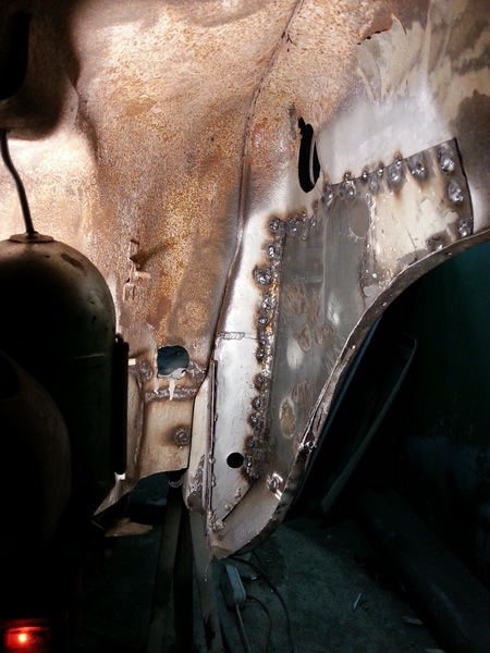

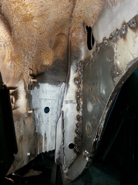

Положил большую заплатку внутри арки, думал тут придется городить лоскутное одеяло, а оказалось обошелся одной большой. Правда приваривать ее было очень неудобно, в маске не залезть, варил без маски - приставлял горелку куда надо, высовывал голову из арки и в слепую делал точку. И так кучу раз. Примерно эта заплатка заняла час времени.
http://www.raceyou.ru/staff/11113/2okt1.jpg

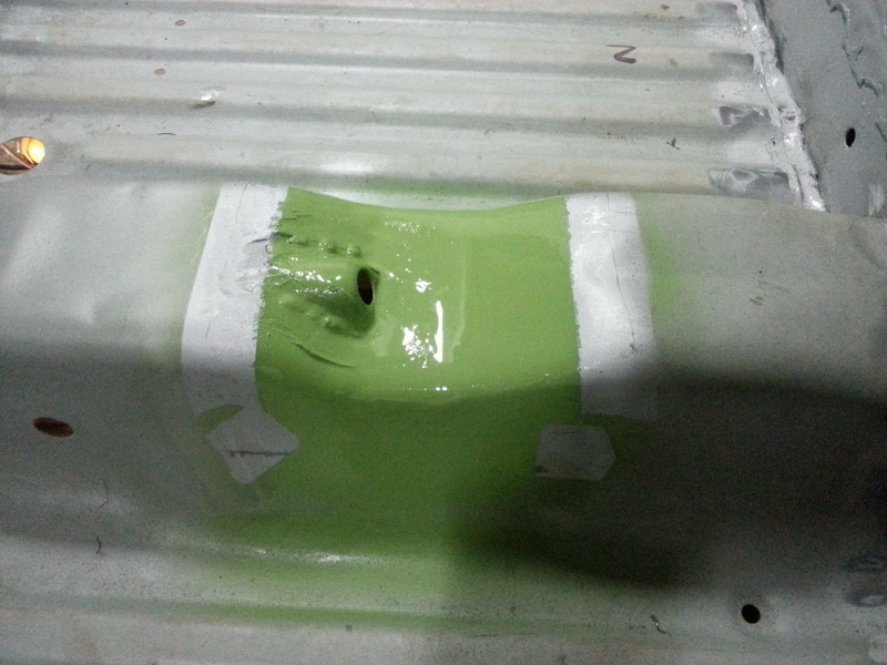

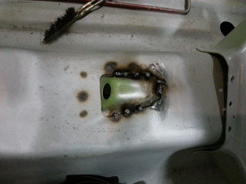

На фото выше видна дыра с неровными краями, она меня бесит своей неаккуратностью, поэтому исправляю это дело. Через нее проходит воздушник, шланг бензобака, измерил на баке диаметр, сделал аккуратную заплатку с отверстием чуть больше, чем надо, приварил:
http://www.raceyou.ru/staff/11113/2okt2.jpg
И потом все промазал грунтом:
http://www.raceyou.ru/staff/11113/2okt3.jpg
Потом зачищал ржавчину и швы, подрихтовывал, готовил панель задка к приварке.

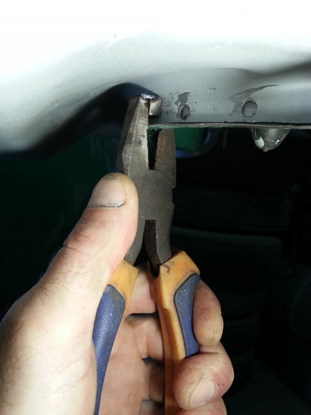

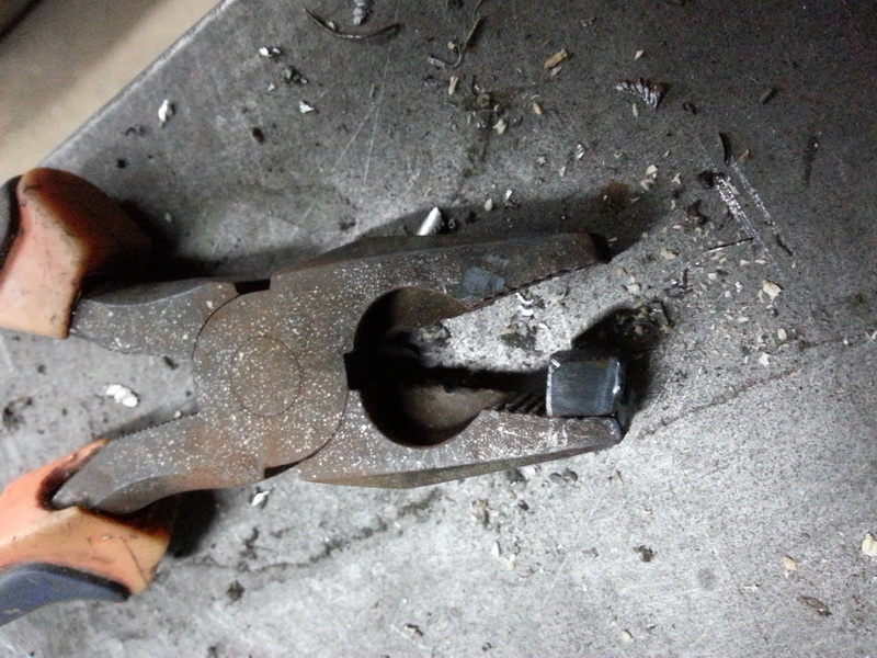

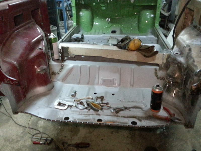

Начал приваривать остатки заднего пола, который оставил свободным чтобы иметь возможность подогнать панель задка поточнее. Чтобы прижимать края деталей друг к другу по-быстрому наколхозил приспособу:
http://www.raceyou.ru/staff/11113/3okt1.jpg
Работает так:
http://www.raceyou.ru/staff/11113/3okt2.jpg
Приварил, все ровно, оба пола параллельны:
http://www.raceyou.ru/staff/11113/3okt5.jpg

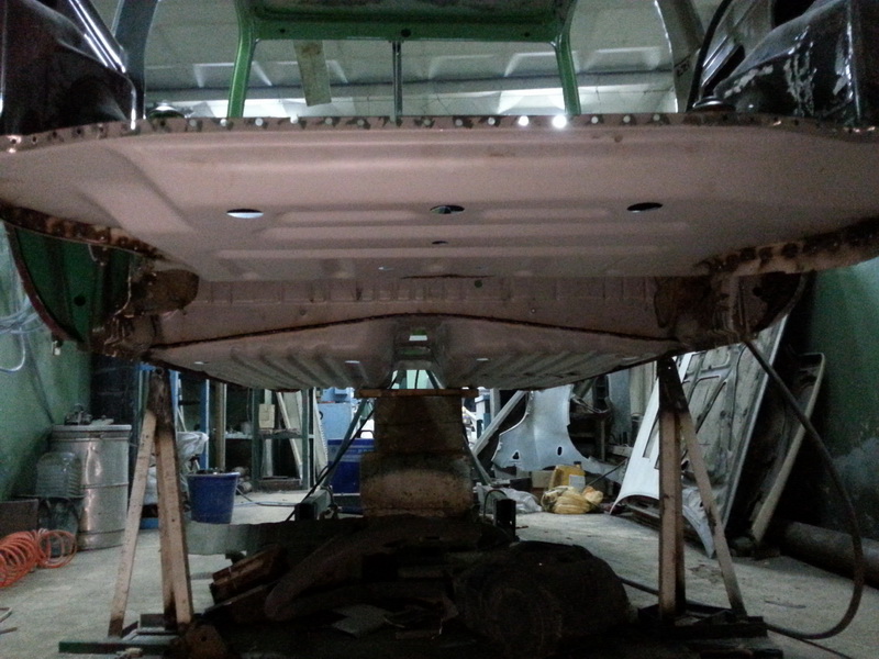

Чуть позачищал, чуть пообдирал, начал заниматься задней перекладиной, сперва надо изнутри все зачистить:
http://www.raceyou.ru/staff/11113/3okt3.jpg
Потом приварить на задний пол крепление задних ремней безопасности, а потом только делать вставку, которая ляжет поверх, то, что будет внутри не зачищал, то, что будет снаружи привел в более менее вид:
http://www.raceyou.ru/staff/11113/3okt4.jpg
Общий план:
http://www.raceyou.ru/staff/11113/3okt6.jpg
андрей 1357 04.10.2018 21:41
Скат, что бы сжимать кромки, у меня были клещи обычные. На ручки, они же расходятся по углом, надевал из электрода тройки бандаж. Все, сжал детали, опустил бандаж -заклинил ручки, и руки свободные.
skat 05.10.2018 04:12
Клещи конечно удобнее, но у меня их не было, валялись плохие плоскогубцы, взял их. Кажись они даже были найдены в багажнике Оки.

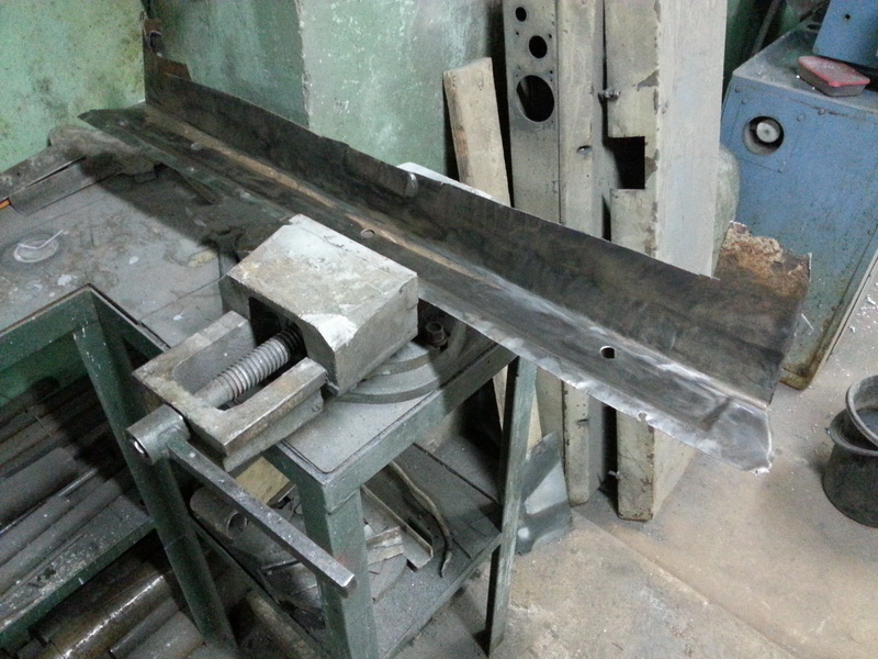

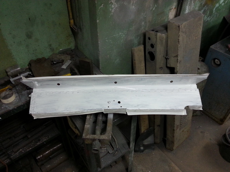

4 октября

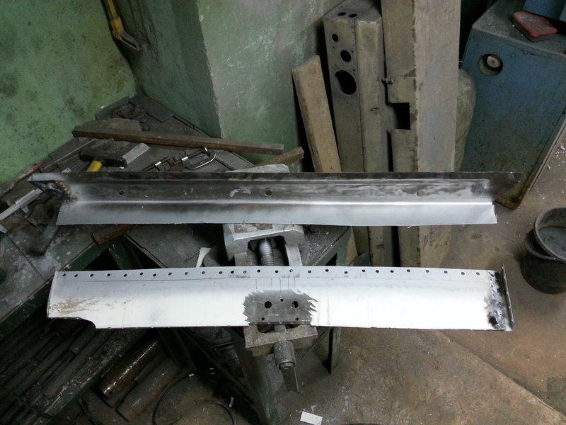

Вырвался в гараж совсем не на долго, примерил, подогнал, ободрал, приварил недостающее к половинкам задней поперечины:
http://www.raceyou.ru/staff/11113/4okt1.jpg
И потом их сварил и закрасил изнутри грунтом, поперечина готова:
http://www.raceyou.ru/staff/11113/4okt2.jpg

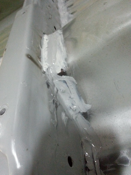

8 октября

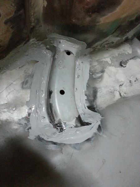

Большую часть дня заняло обдирание сварки, почти все в салоне зачистил. Замазал герметиком перекладину в салоне и кожух воздушника:
http://www.raceyou.ru/staff/11113/8okt1.jpg
http://www.raceyou.ru/staff/11113/8okt2.jpg

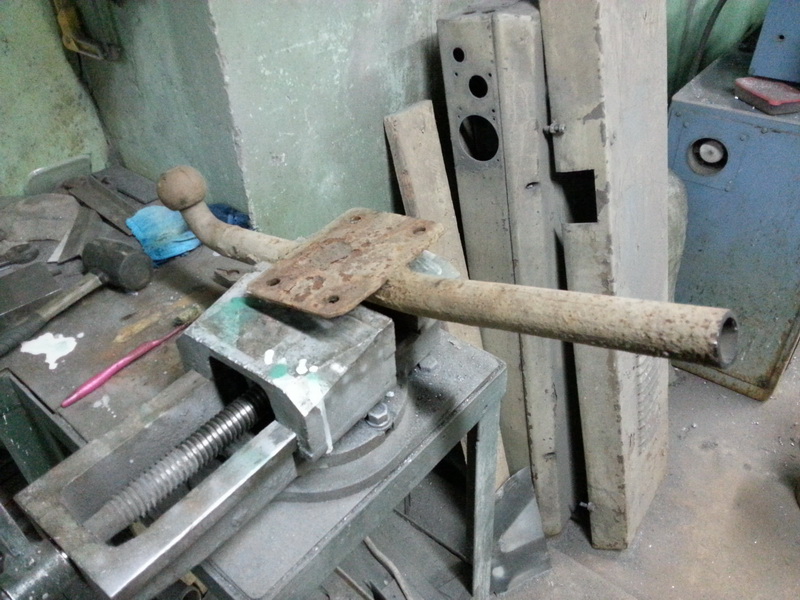

Потихоньку подбираюсь к фаркопу:
http://www.raceyou.ru/staff/11113/8okt3.jpg

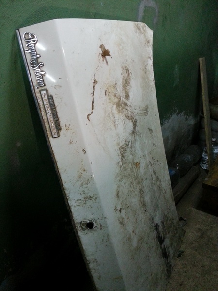

Ниачем вообще. Его придется наверное полностью переделывать, с гнездом под разьем, креплением цепи и что там еще должно быть. Пока не придумал как, но зато придумал как усиливать задницу, чтобы фаркоп ее не деформировал при нагрузке. Для этого нужно будет сделать большую накладку, металл у меня почти закончился, поэтому поприветствуем нового спонсора заплаток, коллекция шильдиков пополняется :smile:

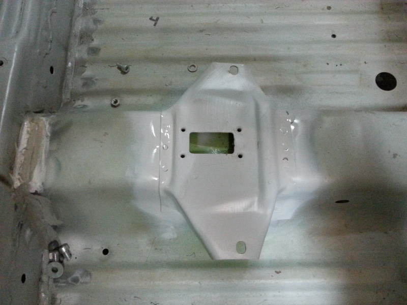

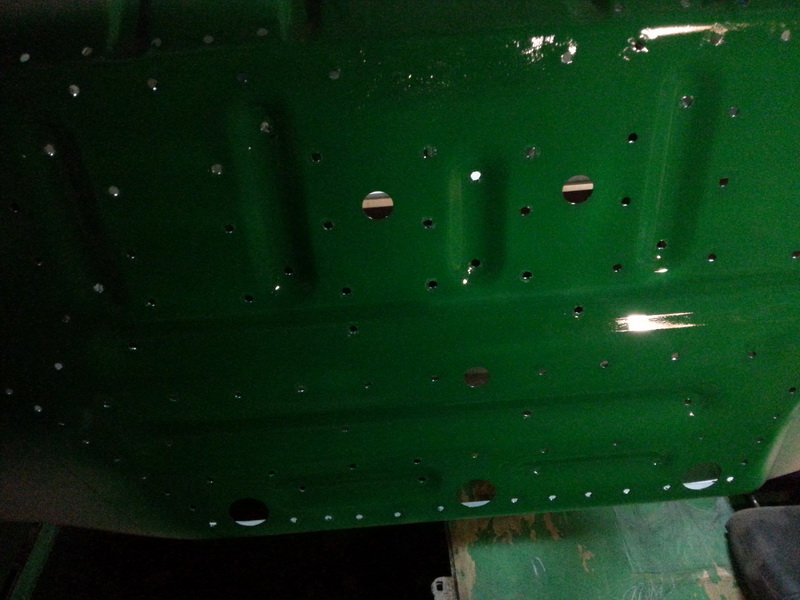

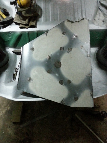

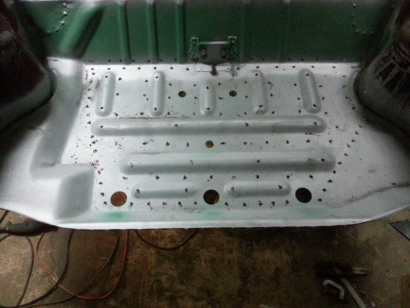

Делаю сегодня усиление пола багажника под фаркоп. Вырезал, подгонял, подрезал, в итоге получилась такая деталь, она будет приварена снизу, ее задача распределить "тянущую" нагрузку как можно равномернее по периметру пола багажника:
http://www.raceyou.ru/staff/11113/9okt1.jpg
В поле багажника насверлил дыр, те, которые на плоскости, будут точки сварки, те, которые на вершинах выштамповок, через них будет залит грунт.
http://www.raceyou.ru/staff/11113/9okt2.jpg
Снизу закрасил, высохнет и можно приваривать:
http://www.raceyou.ru/staff/11113/9okt3.jpg
Также закрасил и само усиление, ту поверхность, которая внутренняя. Когда все будет приварено окрашенные поверхности друг к другу пристанут, пролью еще там все грунтом, разведенным растворителем, надеюсь ржаветь не будет.

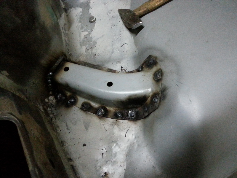

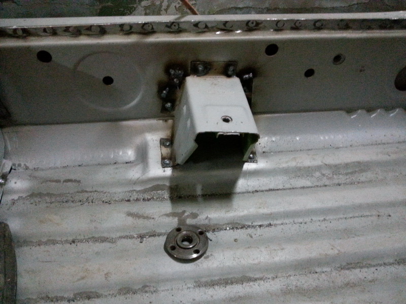

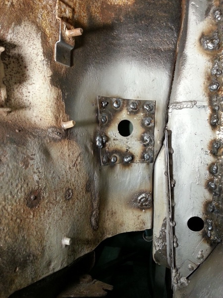

Еще подкрасил мелочевку в салоне, тут поверх будет приварено крепление сидений и ручника:
http://www.raceyou.ru/staff/11113/9okt4.jpg

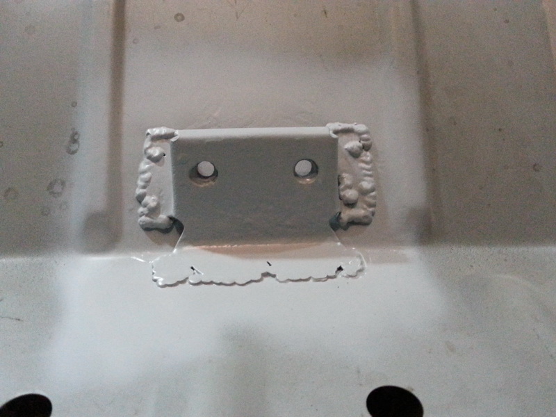

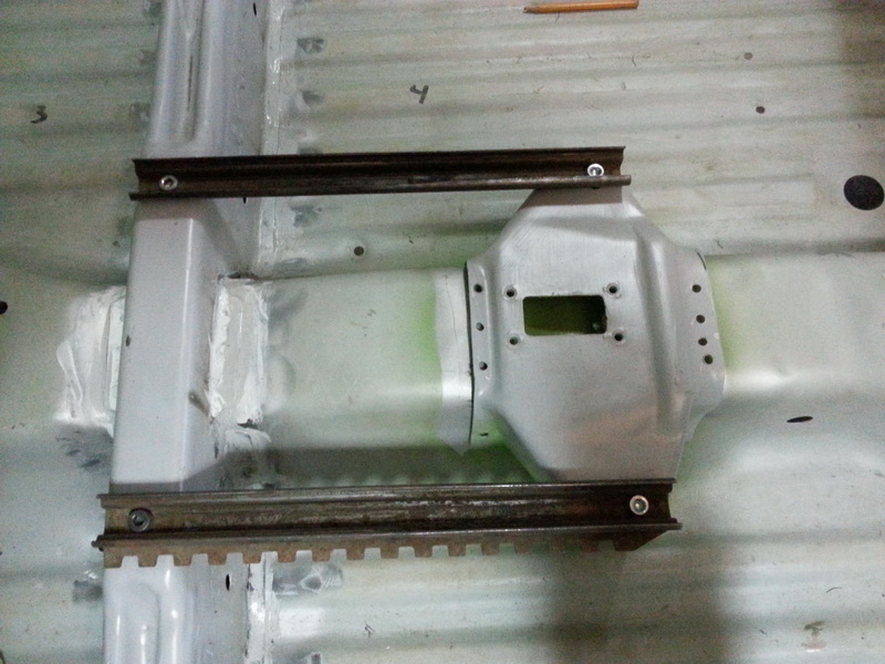

Прикрутил крепление ручника на салазки от сидений, чтобы зацентровать правильно:
http://www.raceyou.ru/staff/11113/11okt01.jpg
Приварил, зачистил, загрунтовал:
http://www.raceyou.ru/staff/11113/11okt02.jpg

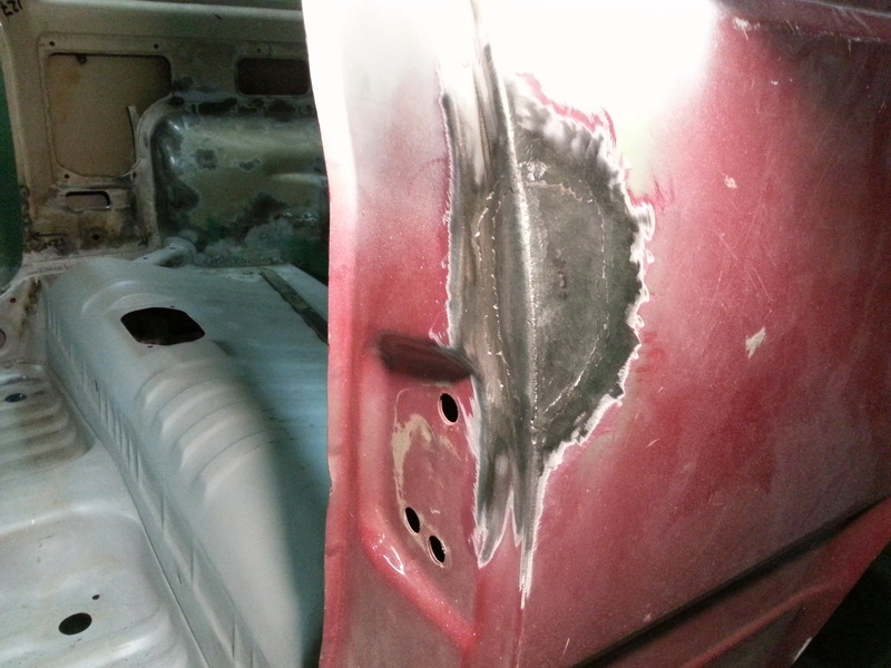

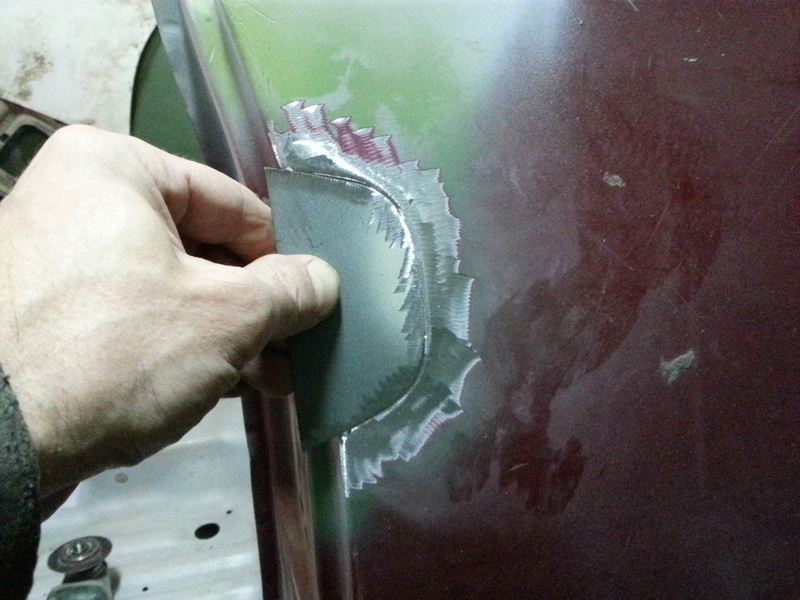

А теперь настало время для творчества. Посмотрите на ЭТО, это дверные ручки системы "Ока":
http://www.raceyou.ru/staff/11113/11okt.jpg
При взгляде на машину, этот узел своей уе##щностью прям бросается в глаза. И этим нарушает вполне гармоничный образ Оки. Да и вообще, с такими прогрессивными системами открывания дверей изделие не имеет право называться "автомобиль". Так могут открываться двери например на кемпере, или в киоске "Союзпечать". Или в биотуалете. Но только не в машине!

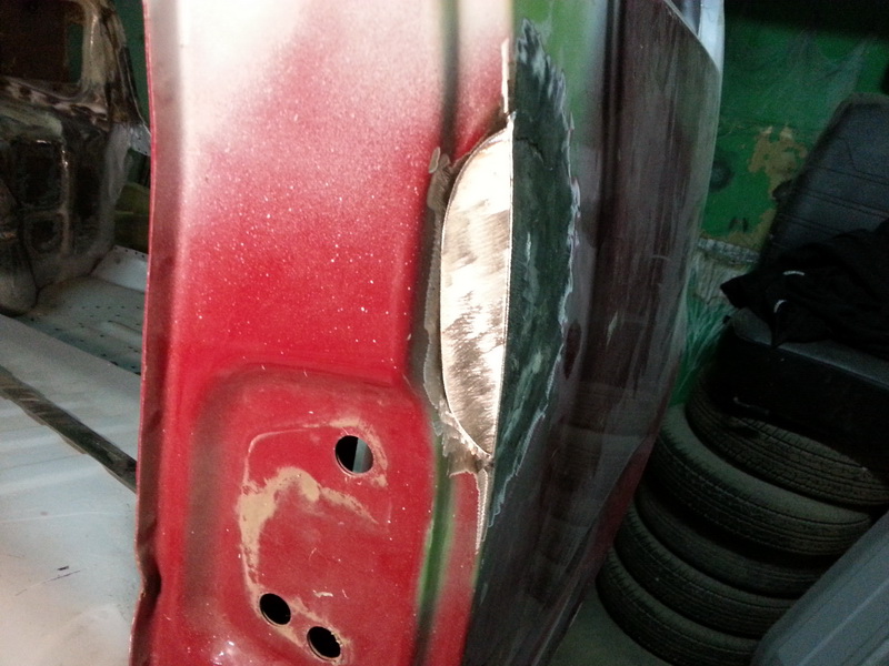

Я давно нашел замену - ручки от УАЗ Хантер, офигенные, брутальные, цельные, отлитые из алюминия. Здоровенные. Прекрасно попадают в стайл мини-катерпиллера, что собственно с Окой и делается. И они даже уже установлены на двери вместе с механизмом замка (а потом сняты, это все отсутствует в отчете, т.к. я буду все переделывать). Короче, настало время заняться выемками.
Дунул краской:
http://www.raceyou.ru/staff/11113/11okt04.jpg
Сделал отпечаток:
http://www.raceyou.ru/staff/11113/11okt05.jpg
Вырезал не нужное:
http://www.raceyou.ru/staff/11113/11okt06.jpg
Изготовил заплатку:
http://www.raceyou.ru/staff/11113/11okt07.jpg
Приварил:
http://www.raceyou.ru/staff/11113/11okt08.jpg

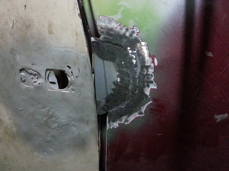

Зачистил, навесил дверь, по двери отметил контур:
http://www.raceyou.ru/staff/11113/11okt09.jpg
Отрезал лишнее. Делаю вторую заплатку:

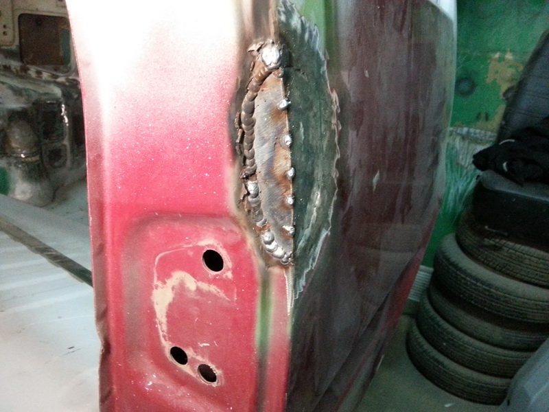

http://www.raceyou.ru/staff/11113/11okt10.jpg

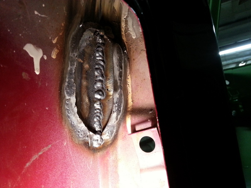

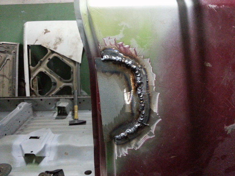

Прихватываю периметр и ребро, но обвариваю только периметр.
http://www.raceyou.ru/staff/11113/11okt12.jpg

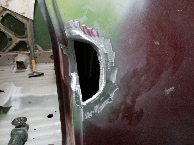

Потому что ребро надо обваривать изнутри, чтобы накидать внутрь изгиба мяса, которое будет потом зачищено снаружи, чтобы скруглить ребро под такое же закругление, что и дверной проем. Если обварю ребро снаружи, то при зачистке я просто срежу весь металл и получится щель. Хорошо, что изнутри можно подлезть. Вот что получилось (вид изнутри):
http://www.raceyou.ru/staff/11113/11okt13.jpg
Где-то я подобную фигуру уже видел, не могу вспомнить где...

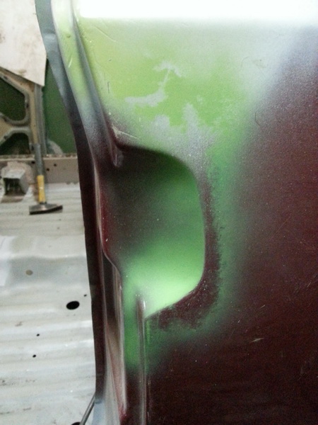

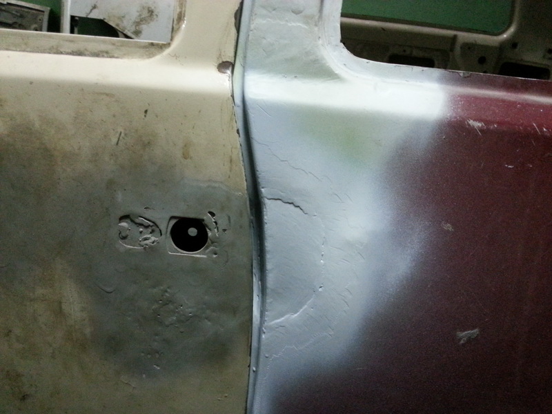

Зачистил снаружи, вывел закругление:
http://www.raceyou.ru/staff/11113/11okt14.jpg
Изнутри промазал все грунтом кисточкой, тщательно, чтобы затекло во все дыры, завтра высохнет, закрою там все герметиком. Снаружи дунул грунтом:
http://www.raceyou.ru/staff/11113/11okt15.jpg
Выемка побеждена! Честь машины восстановлена! Зашпатлюю, закрашу, будет красиво! (Металл слегка потянуло на крыле, наверное сильно агрессивно варил, фингя, выстучу перед шпатлеванием).
