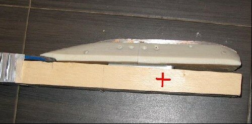

Ну и нюансик, доска из дерева/пластика, ездит голой по льду, интересно, сколько она протянет?
Скользячка (тот же пластик, что и на лыжах) примерно в том же нагруженном месте (под мачтой) "живет" примерно 2 сезона. Смерть, в моем понимании, - это не шлифовать, а переклеивать - остается тонкая пленка с дырками вместо пластика.
(http://www.windsurf.ru/pict/ext/1566.jpg - это еще без пластика эксперименты были. Дерево износилось всего за несколько катаний. На фото место износа - белое пятно.)

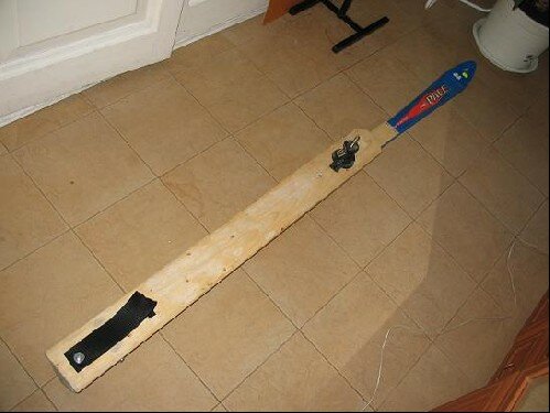

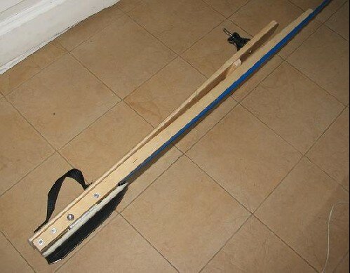

Мой одноконьковый айсборд:
Отличается меньшей шириной, и в моем варианте, он скорее для того, чтобы погонять, а не для фристайла, хотя повороты выполнять можно.

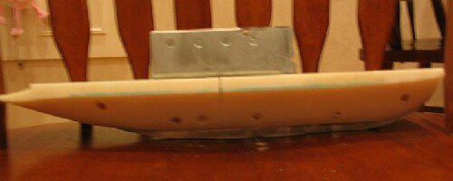

плохо видно что из себя представляет корма, можно выложить фото покрупнее?

Сообщение от Vikent Посмотреть сообщение

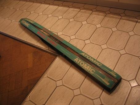

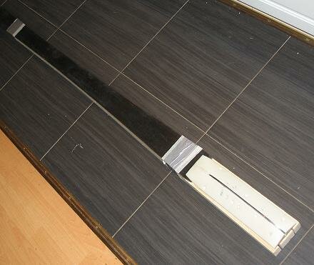

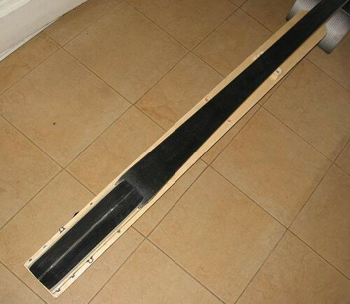

Процесс изготовления:
Затем обклеил скользячкой.
Возможно конек маловат по длине (40 см полная, 25 см - прямая часть конька), при разгоне вгрызается в лед (приходится разгружать через MFP), зато на скорости идет легко и держит мертво.
